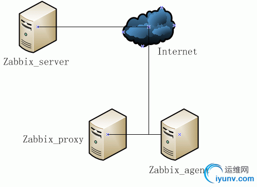

公司内网有几台服务器,需要使用zabbix监控。因为公司带宽是拨号上网的,没有固定IP,所以zabbix服务器无法直接访问到内网,那么这个时候就需要使用zabbix-proxy了
Zabbix proxy工作原理:
1.工作原理:
Zabbixproxy是一个监控代理服务器,它收集监控到的数据,先存放在缓冲区,保存的时间可以通过配置文件设定,然后再传送到zabbix_server;监控代理需要一个单独的数据库。
Zabbix proxy的好处:
远程监控
当监控的位置通信不便时
当监控上千的设备时
简化维护分布式监控,降低zabbix_server的负载

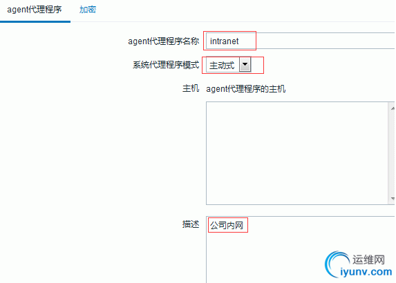

进入zabbix_server的网页后台
点击管理->agent代理程序->创建代理
名称就是zabbix_proxy.conf中Hostname参数指定的名字,必须一致
选择主动式,填写描述,点击添加

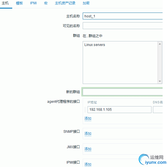

添加内网的一台主机
注意选择代理程序intranet
有代理和无代理的主机,是有区别的。
名称会显示代理程序名:主机名

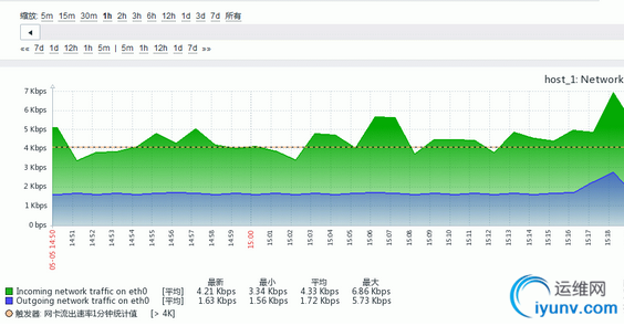

等待几分钟,查看图形是否有数据
