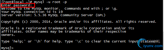

  a.登陆mysql数据库:
  用#mysql -u root -p 命令登陆,然后根据提示输入密码:
注意:若是刚安装好的mysql,直接输入#mysql 也可登陆。

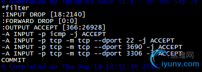

  a.用vim编辑/etc/sysconfig/iptables文件,在COMMIT之前添加一行,开放3306端口,如下:

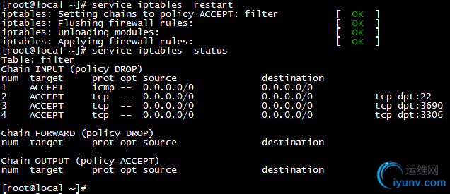

  b.保存退出之后,重启防火墙,再查看防火墙端口状态:
  由上图可以看到,防火墙已经开放3306端口。

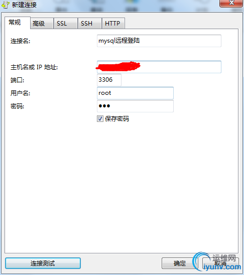

  我用的是Navicat for MySQL登陆测试,打开软件,点击连接,在新建连接窗口,按提示输入信息:
注意:主机名为远程登陆的主机的ip地址,密码为第一个步骤中为root用户设置远程访问权限时设置的密码,这里为123。
  点击“连接测试”按钮,若弹出连接成功对话框,则表示远程登陆成功,如下:
