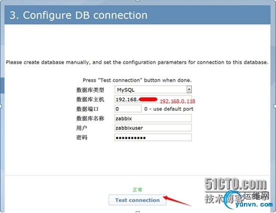

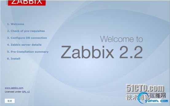

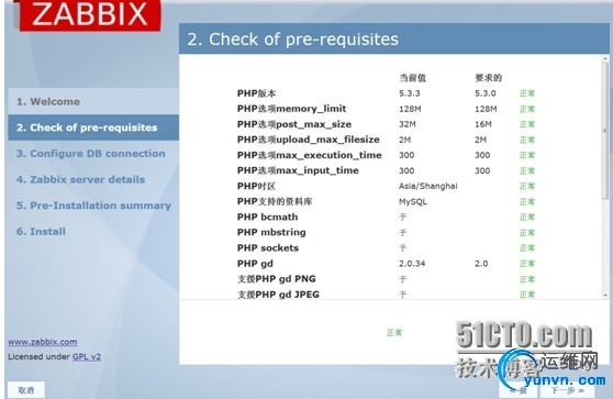

16. 访问安装界面按照界面提示一步一步的完成安装
http://192.168.0.118
17、在浏览器中访问会出现安装界面如下图
图一
图二
图三

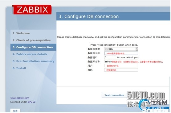

图四,上图填完整后点击下面的测试连接看是否对,显示正常才是ok的,否则你懂得!

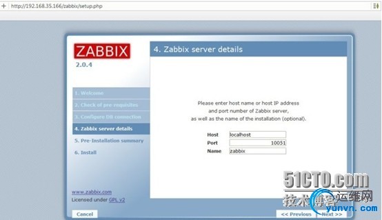

图五
                                        图六

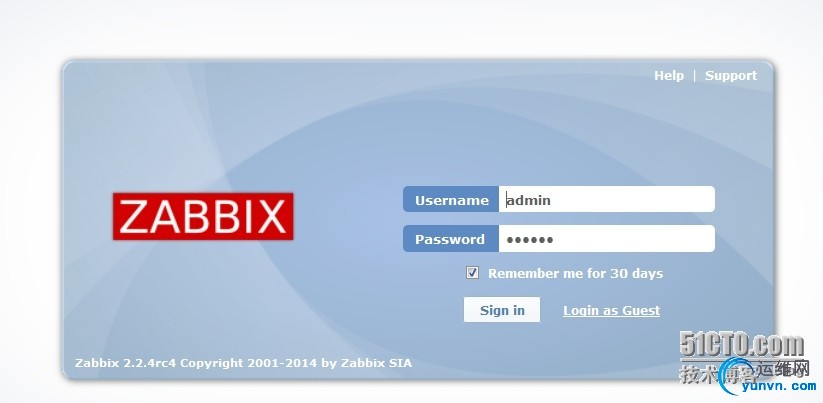

看到如下图7 这个登陆界面,默认用户名和密码是
admin和zabbix,输入登进去就行了
图7

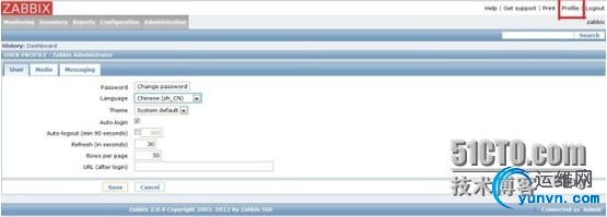

进去之后看到都是英文的,如果你喜欢中文界面,可以做以下操作,如图8

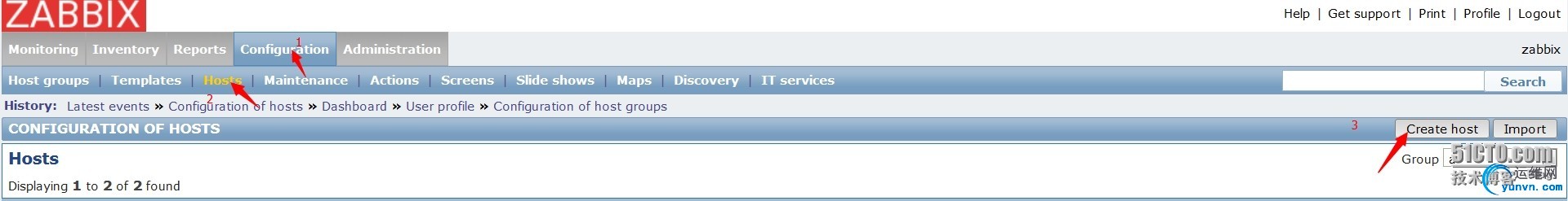

8、将客户机加入到服务器,以便监控如图9、图10所示
图9
然后点击template,关联模板
我这里选择template os linux,输入关键词即可如图11所示
图11
选择好之后点击下面的 “Add”,然后是“Save”即可

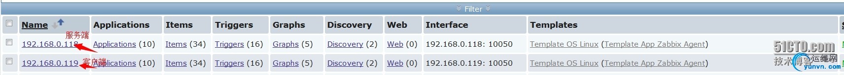

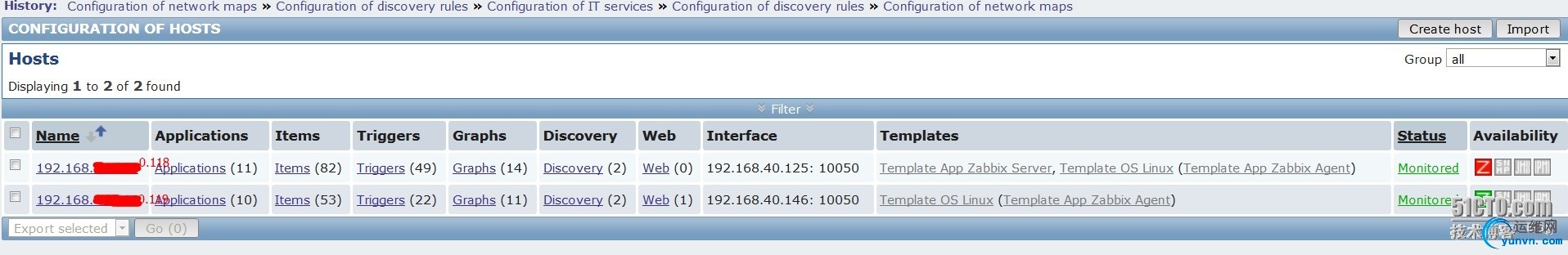

这时再点击“Hosts”就会看到监控的主机,如图12所示
图12
如果显示的是红色则表明有问题,显示绿色才是正常如图14
图14

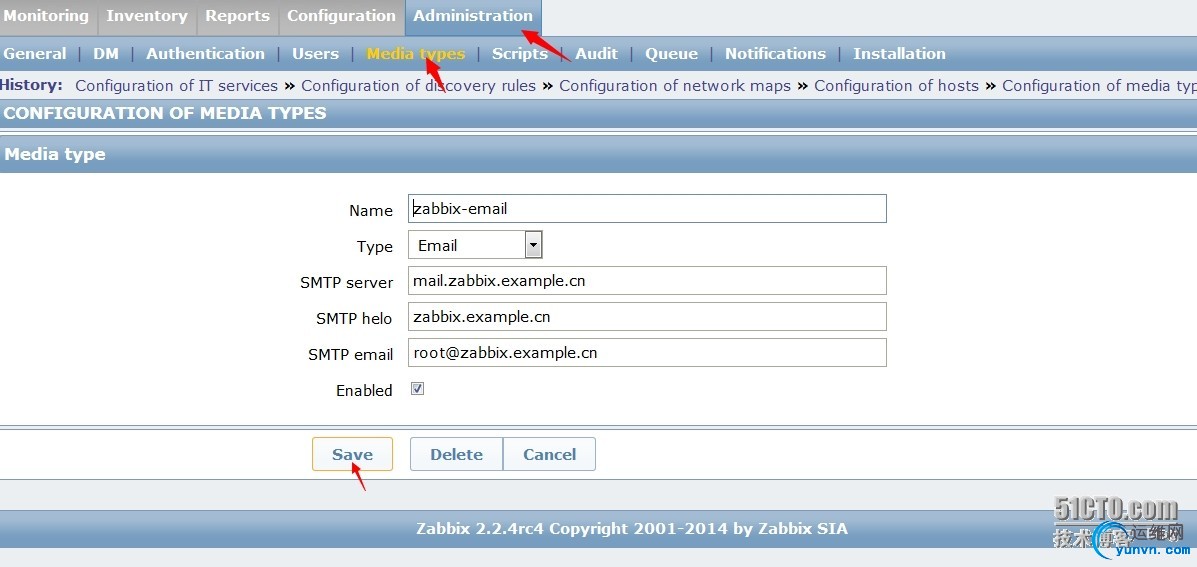

2、配置zabbix告警发送邮件到远程邮箱
进入:ZABBIX-管理(Administration)-示警媒体类型(Media Type),点击右上角 创建示警媒体类型(create media type)
按照如图配置:

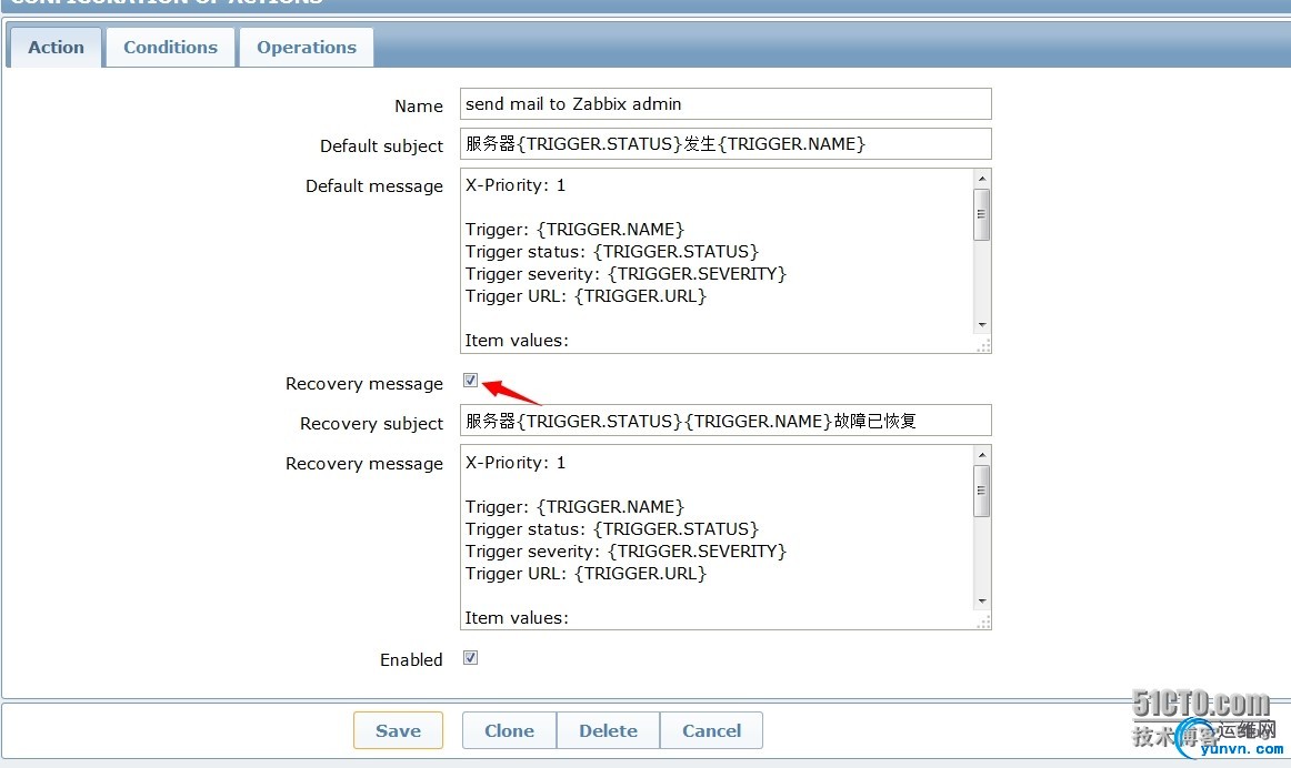

2.进入: ZABBIX-配置(Configuration)-动作(Action),点击右上角 创建动作 (createaction)
然后有如下三个标签
点击Action标签,填写名称,例如: send mail toZabbix admin,通常都会有个默认的,你也可以整个直接克隆过来,把该改的地方改一下就ok了,如下图

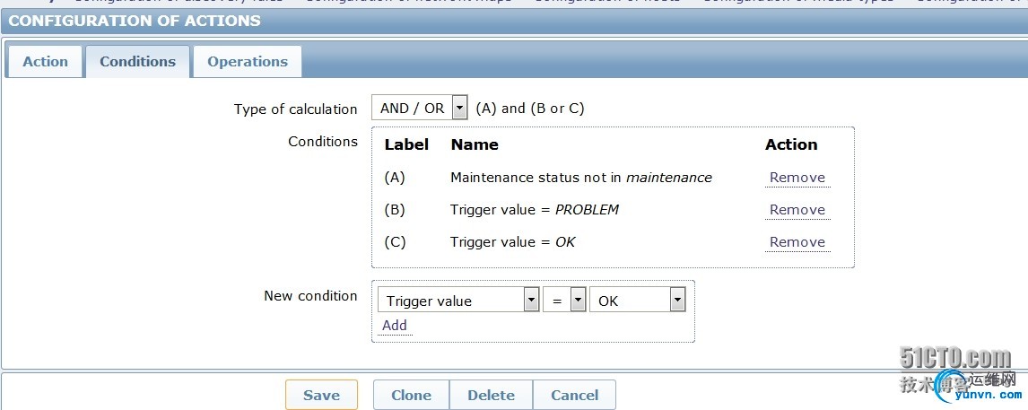

点击Conditions标签,添加一个 Trigger value = "ok"的选项
如图:

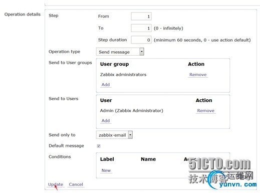

点击Operation标签,再点击 “New(新的)”添加相应用户,用户组以及告警邮件信息到该条目
如图:
最后先点击Update,后点击Save退出。

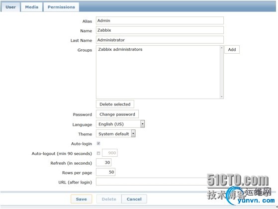

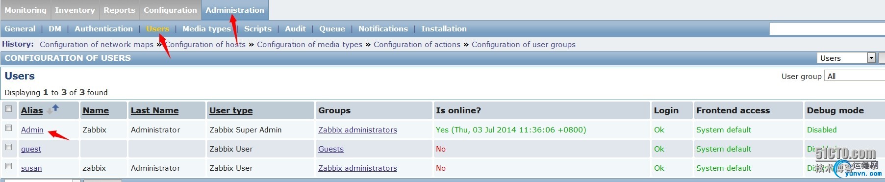

3.进入:ZABBIX-Administration-Users
在成员列点击 Admin,如图:
wKioL1O00OPB0_EGAARqgybQ7_E522.jpg 点击“Admin”

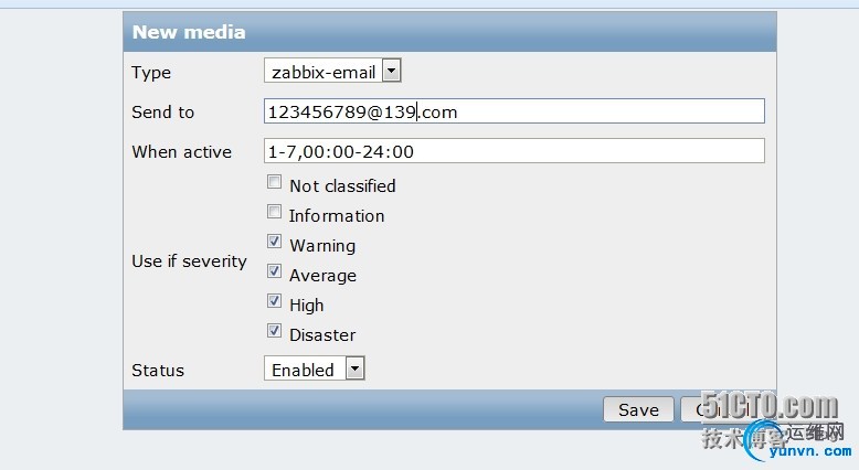

然后选择Media标签,并点击Add,进入配置界面:
按照如图配置:
类型选择之前配置的 示警媒体类型
收件人选择 远程邮箱地址
