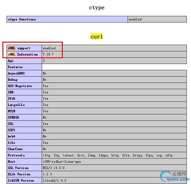

1、查看是否开启了 curl 和pathinfo函数
在网站根目录下,写test.php
<?php
Echo phpinfo();
访问 www.XXXX.com/test.php ,打印出相关的php信息。如下图所示,是开启了curl 和pathinfo的截图:

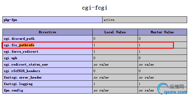

2、如果pathinfo 的Local Value 和 Master Value 为0的话,那么开启方法如下:
1)shell 连上服务器,查找 php.ini 文件:find / -name php.ini
得到路径:/usr/local/php/etc/php.ini
修改 php.ini:cgi.fix_pathinfo=1

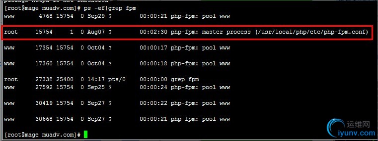

2)重启fpm:① 查看php-fpm进程:ps -ef|grep fpm
②重启fpm进程:kill -USR2 15754
注:-USR2是命令参数
3)刷新 www.XXX.com/test.php 即得到cgi.fix_pathinfo = 1了。
开启pathinfo 就完成了。
