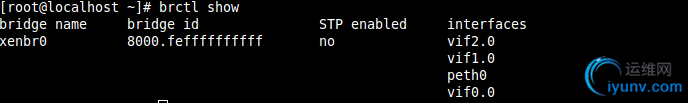

6.使用公司的dhcp
公司的 dhcp 如果没有 mac 地址的话是不会分配 ip 的,而我们创建的虚拟机采用的是 domain 0 虚拟的 mac 地址,所以就无法从公司 dhcp 服务器获得 ip 地址,于是导致其内外网 ip 始终为 0.0.0.0 0.0.0.0
brctl show
xen 生成了 peh0 对应的网桥 xenbr0
