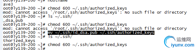

  下面是以前尝试 时候的截图,参考,可以直接脚本scp 加上管道直接一步完成
  然后 配置 然后 以后从master 机器使用scp ssh  都不需要输入密码
