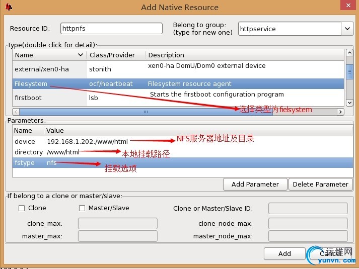

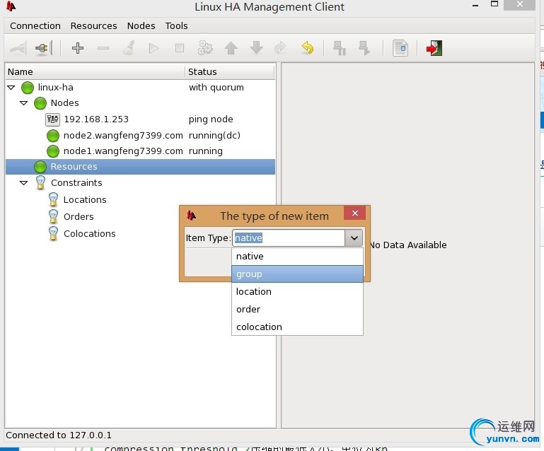

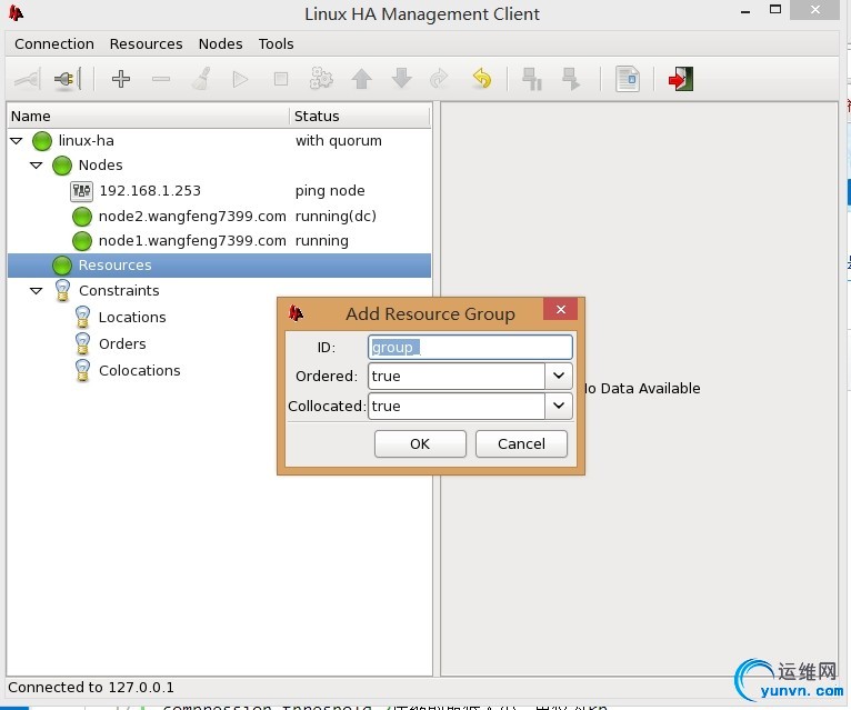

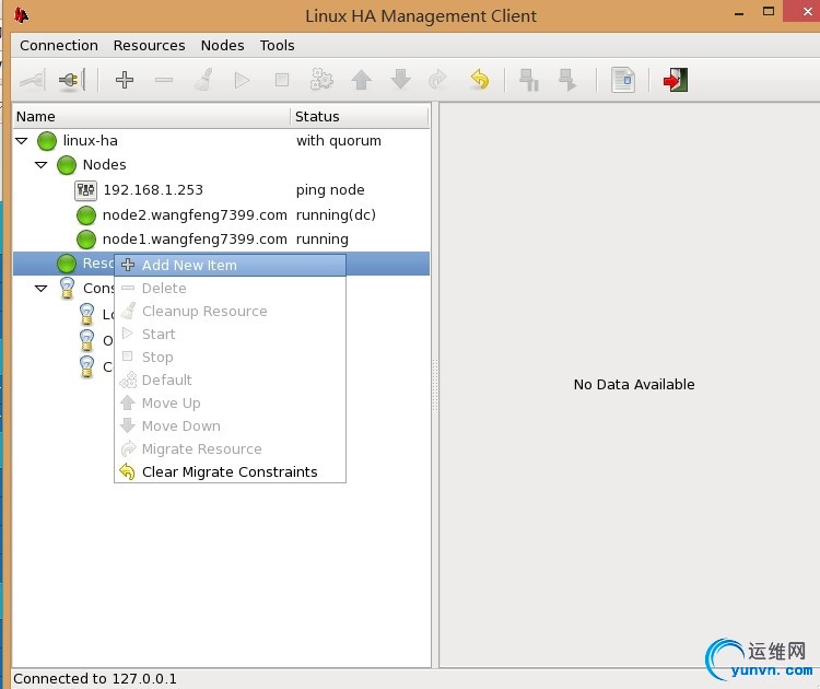

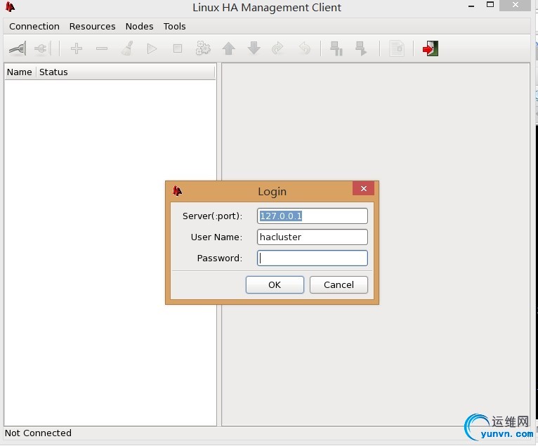

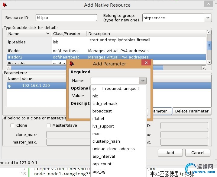

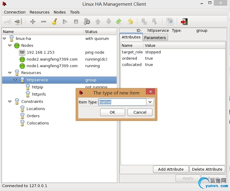

    10.通过图形界面配置相关信息
[iyunv@node1 ha.d]# hb_gui &

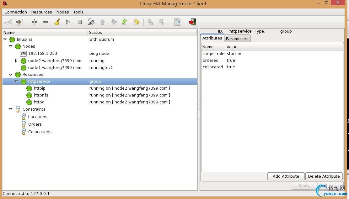

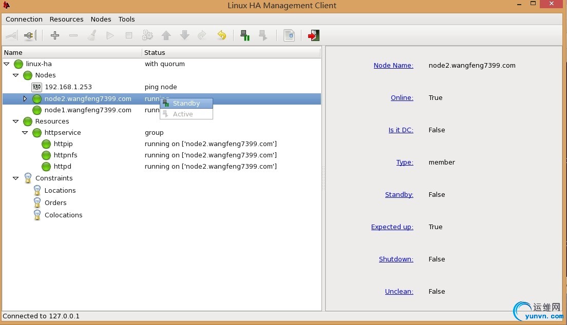

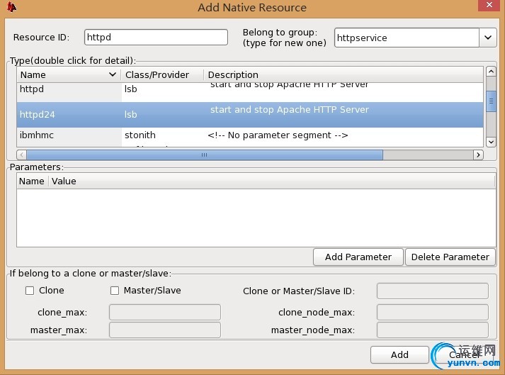

    11.配置过程
    12.测试

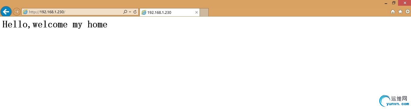

    可以看到我们实现了高可用的效果
    切记:1.一定要注意添加顺序,顺序很重要,一定不要把顺序弄乱
          2.httpd和nfs一定不能开机自启动
