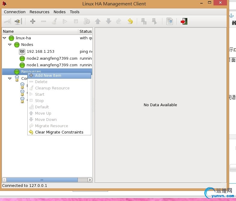

    6.配置集群

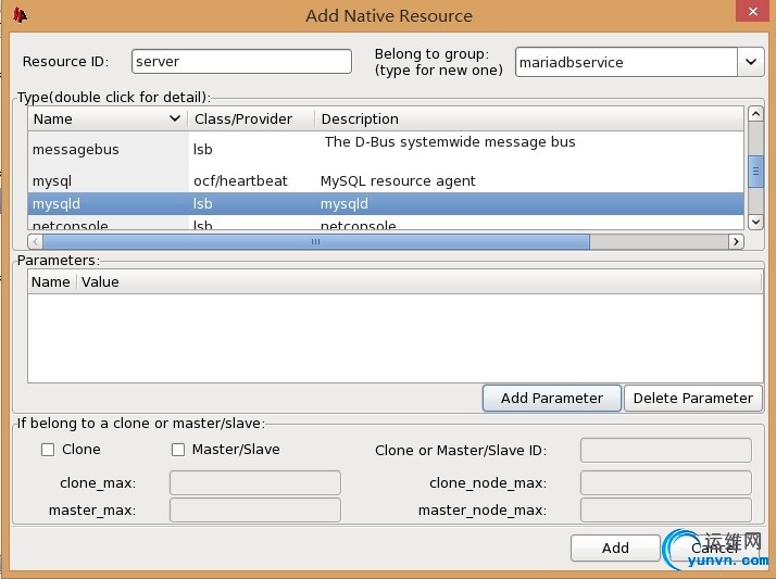

      添加一个mariadbservice的组,用来存放关于mariadb定义的资源
    7测试

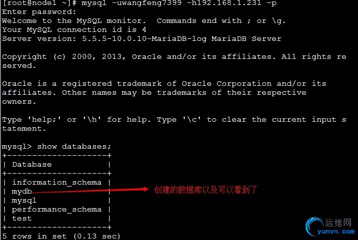

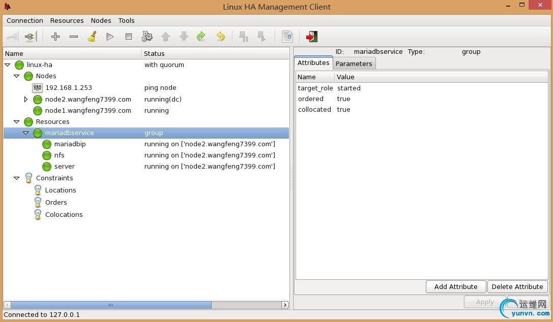

    先创建一个数据库
    此处我们将node2节点关掉
    在node1上登陆查看
    也可以看到我们创建的数据库

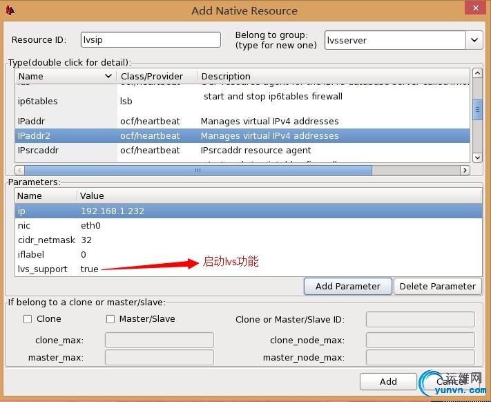

    8.配置服务
    9.测试

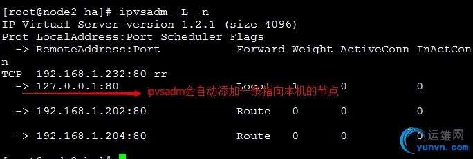

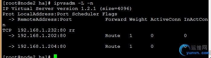

      通过ipvsadm查看

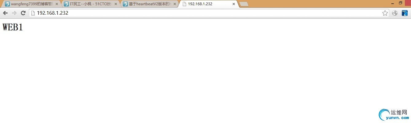

    通过网页查看
    我们将web1关掉,依次来模拟一台Real Server 坏掉

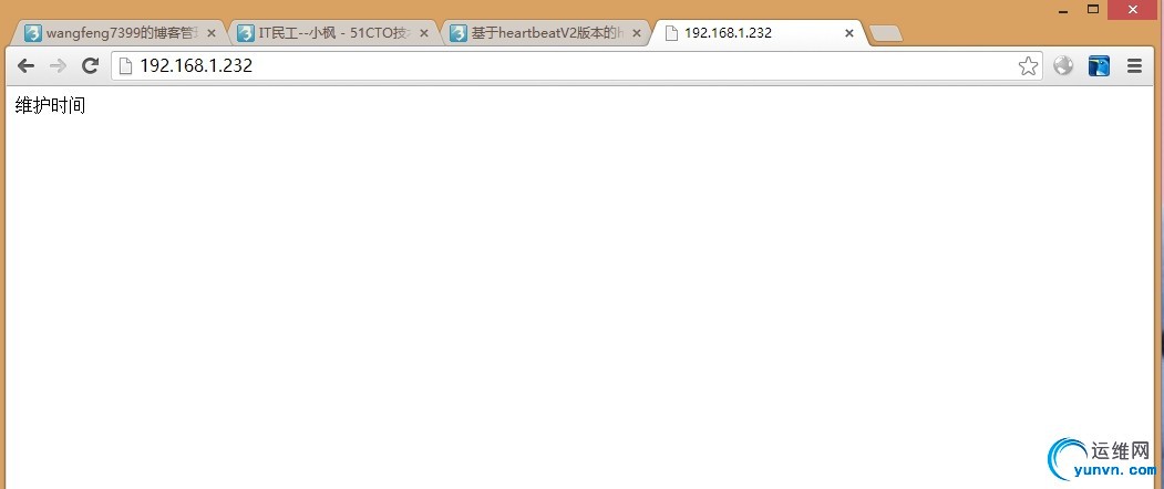

  我们将两台服务器都关掉
    通过web查看,为我们在DS上定义的页面

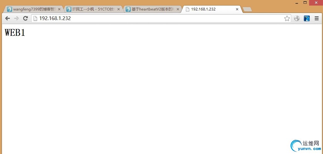

    我们启动其中任何一台,在查看
    都不会再看到我们定义的维护页面
