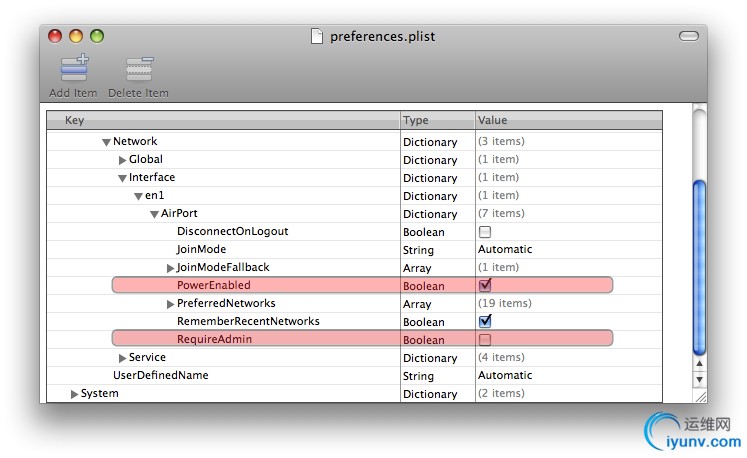

要想让系统记住状态,一定要把SystemConfiguration里面的preferences中的PowerEnabled设置成相应的值,而且把RequireAdmin设置为True. 见下图:
这里,省略了具体的脚本,朋友们自己可以书写。
