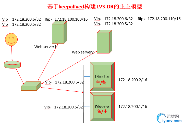

二、keepalived构建 LVS-DR的主主模型
    拓扑:
环境:
Name
ip address
主/备
VIP:172.18.200.6
备/主
VIP:172.18.100.5
Real Server1
VIP(1):172.18.200.6/32
VIP(2):172.18.200.5/32
RIP:172.18.100.100/16
Real Server2
RIP:172.18.100.110/16
