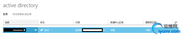

  • 不建议直接在automation中使用当前管理生产订阅的账号的OrgID和密码,建议单独为automation建立一个用户名,首先,登陆Azure的管理界面,打开Active Directory:
  • 选择你当前的目录名称,进入主界面,你可以看到有用户,应用程序等,那么我们需要新添加一个用户,选择底部的添加用户:
