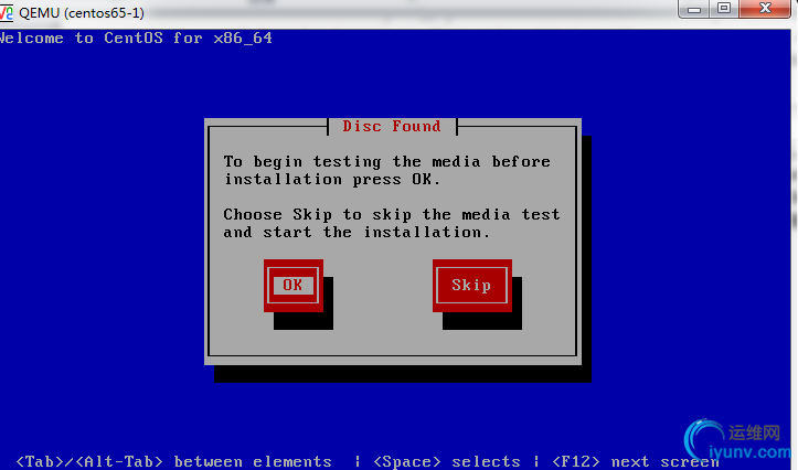

六、 下面开始安装虚拟机,在安装前需要先建立虚拟机镜像img文件,否则虚拟机将无法进行安装,可使用安装命令建立,也可使用命令行方式单独建立
virt-install  --connect qemu:///system -n centos65 -r 1024 --vcpus=2 --disk path=/home/kvm/images/centos65.img,cache=writeback,size=10 -c /home/iso/CentOS-6.5-x86_64-bin-DVD1.iso --vnc --vnclisten=0.0.0.0 --vncport=5901 --noautoconsole --os-type linux --accelerate --network bridge=br0 --hvm
其中 n 表示虚拟机的名字,r表示给予虚拟的内存,vcpus表示给予虚拟机的cpu数量,disk path 表示虚拟机将要装到哪里,-c 表示使用何种载体安装, vnc不讲了,accelerate启用虚拟机加速 bridge这块表示使用桥接,hvm表示为使用完全虚拟化(当然还有半虚拟化)noautoconsole 标识使用我们的vnc控制台否则,虚拟机会自己启动一个控制台并开始安装画面。
此时命令输入完毕后,系统会提示
安装准备就绪,使用vnc控制台链接即可安装
七、下载一个绿色版本的vncviewer 并按照端口打开控制台
八、 安装结束后,vnc会自动挂断,因为此时虚拟机并未启动,在宿主机上面输入virsh 进入virsh控制台,使用list –all命令查看虚拟机状态,使用start centos65 启动虚拟机后会得到如下状态,当然要想关闭虚拟机可以使用shutdown centos65 就行了
九、 此时需要使用vncdisplay centos65 获得vnc号
再次使用vncviewer链接虚拟机进行最后的设置,虚拟机就创建完成了。
