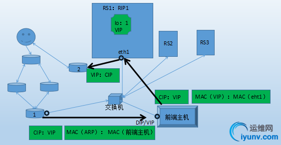

Lvs-dr:Direct Routing,被称为直接路由;通过修改请求报文的MAC地址来进行转发;源MAC地址是DIP所在接口的MAC地址,目标MAC时前端主机挑选出某台后端的RS的RIP所在接口的MAC地址;从新封装时IP地址地址不会发生变化;下图为lvs-dr结构图
1、当客户端请求资源时,路由1会把请求报文发送给前传主机;在发送给前端主机时路由1不会变更请求报文的IP守护,而是在报文上再添加一层MAC守护
2、当前端主机收到请求报文后,拆封原来的MAC守护;自己再添加一层MAC守护发送给后端主机
3、当后端主机的网卡eth1收到请求报文之后,发现本机的lo网卡上具有报文守护中的VIP地址;随后再将请求发送 给lo
4、lo收到请求之后,处理请求,构建响应报文;随后在构建好的响应报文之后增加一层IP守护;经由eth1转发给路由2;最后再经由路由2发送个给客户端
相关特点:
    (1)、请求报文必须通过前端主机,响应报文不能通过前端主机
    (2)、每个后端主机需要修改内核参数
    (3)、前端主机和后端主机必须在同一个物理网络,同时后端主机的网关不能指向前端主机

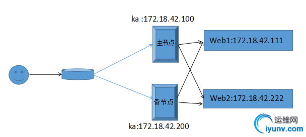

实验准备:
  虚拟机1:172.18.42.100;作为主节点
  虚拟机2:172.18.42.200;作为备节点
  虚拟机3:172.18.42.111;作为Web Server 1提供web服务
  虚拟机4:172.18.42.222;作为Web Server 2提供web服务
  lo:1:172.18.42.42;作为RS的VIP
