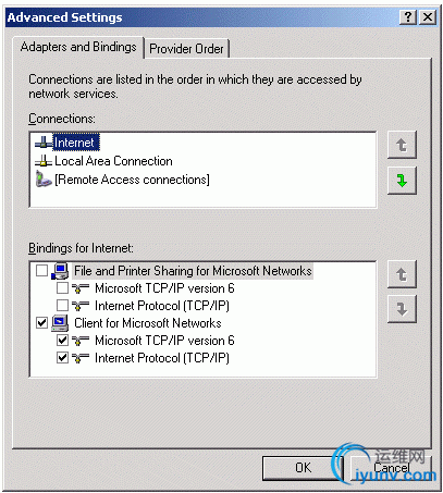

  • 当计算完路由表中所有的路由项后,TCP/IP选择记录下的路由项中的最长匹配路由(网络掩码中具有最多“1”位的路由项)来和此目的IP地址进行通信。如果存在多个最长匹配路由,那么选择具有最低跃点数的路由项;如果存在多个具有最低跃点数的最长匹配路由,那么:
    • 如果是发送响应数据包,并且数据包的源IP地址是某个最长匹配路由的接口的IP地址,那么选择此最长匹配路由;
    • 其他情况下均根据最长匹配路由所对应的网络接口在网络连接高级设置中的绑定优先级来决定,如下图所示:

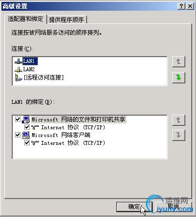

  • 当路由表中具有多个默认网关时,TCP/IP根据跃点数来进行选择,跃点数最低的默认网关具有最高的优先级;
  • 如果路由表中具有多个具有最低跃点数的默认网关,那么TCP/IP根据默认网关对应的网络接口在网络连接高级设置中的绑定优先级来决定,如下图所示:
