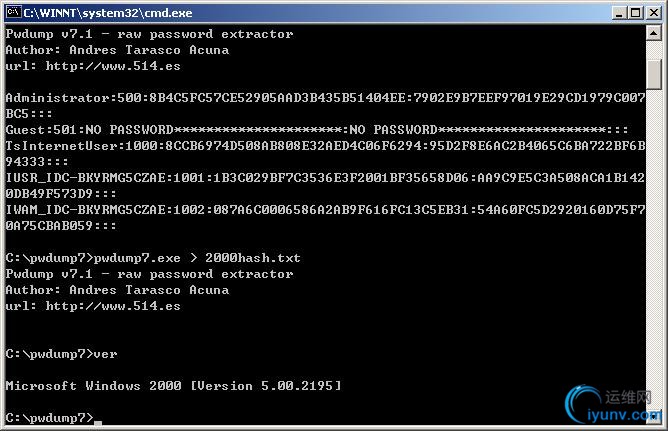

2000下可以用pwdump7.exe来抓取系统用户的hash,命令格式:pwdump7.exe >2000hash.txt,意思为抓取所有用户hash,并写入2000hash.txt这个文本文件,如图2。

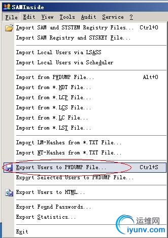

还可以用图形界面的SAMInside,打开SAMInside,点击“File”,然后点击“Import local Users via Scheduler”,稍等一会就成功抓取到hash了,如图4、图5。
因为这个是利用Windows的计划任务来抓取的,所以Task Scheduler服务必须启动,否则抓不出来。抓到hash之后还要导出,以方便用其它更强大的破解工具进行破解工作。如果要导出所有用户的hash,就点击“File”,然后点击“Export Users to PWDUMP File...”,然后保存为txt文本即可。如果只需要其中一个用户的hash,就选“Export Selected Users to PWDUMP File...”,同样保存为txt文本即可,如图6。

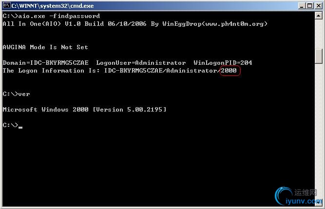

顺便提一下Windows 2000下的另一个得到管理员密码的方法,用aio.exe(aio是All In One的缩写,是一些小工具的集合)直接读取内存中的密码,Windows 2003 SP1、SP2补丁没有打的话,也可以这样读取出来密码明文。命令格式:aio.exe -findpassword,成功读出了密码,密码为2000,如图7。
此方法只有在管理员登录了,而又没有注销的情况下才可以成功读出密码

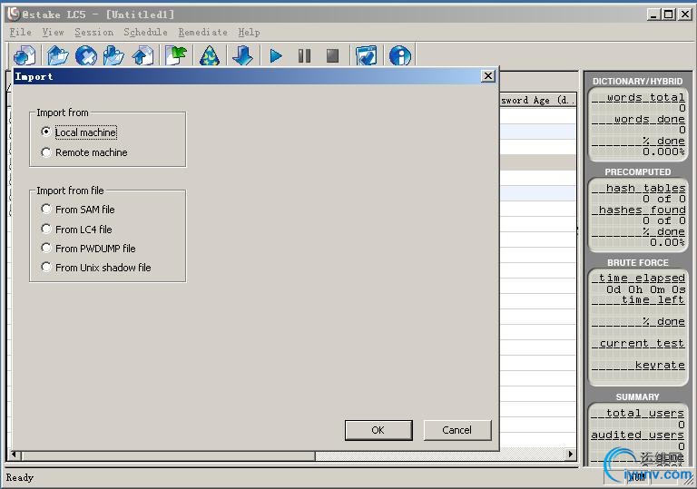

如果要用LC5抓取本机的hash,就依次打开“Session”->“Import”->“Local machine”稍等片刻就可以成功抓取到hash了,如果你要导入破解hash,就选“Import from file”->“From PWDUMP file”导入即可进行破解,如图8、图9。
再点击小三角形按钮就可以开始破解了。当然你还可以对破解做一些调整,“Session”->“Session Options...”,在“Btute Force Crack”选项里的“Character Set:”里可以设置字符集,默认选的是alphabet+numbers,字母和数字,如图10、图11。

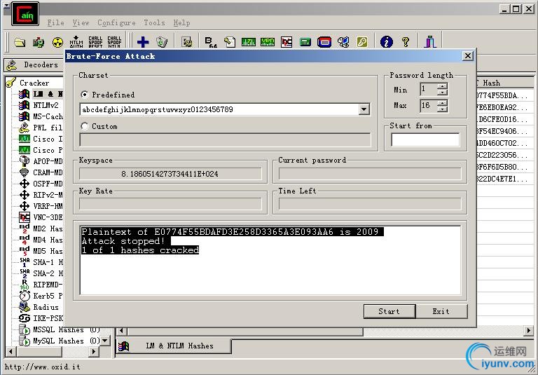

Cain
Cain我相信很多喜欢嗅探的朋友都会知道,但是你知不知道它除了嗅探之外还具备了强大的密码破解功能呢?如何用Cain来抓取hash呢,同样十分简单(试想像一下,你一边开着Cain嗅同网段其它机器的时候,一边破解已控制目标的管理员密码是一件多么酷的事情)。安装Cain所需驱动WinPcap,才能启动Cain,不过如果你只是用它来破解密码,而不需要嗅探类操作的话,打开Cain的时候它提示缺少什么文件就在安装目录建一个同名dll文件即可打开(欺骗Cain,让它为我们服务,不过这样做当然不具备嗅探类功能)。点选“Cracker”->“LM&NTLM Hashes”,然后点下右边空白处,蓝色+号按钮即可激活,然后点击它,弹出“Add NT Hashes from”->“Import Hashes from local system”->勾选“Include Password History Hashes”,然后Next,hash就抓出来了,如图12、图13。

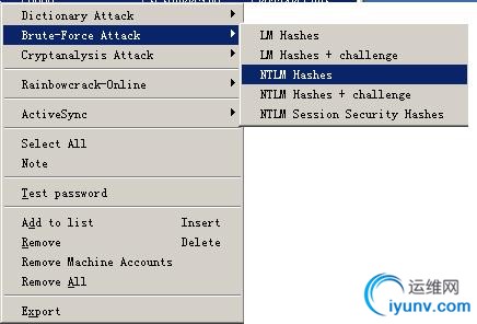

右键单击你要破解的用户,“Brute-Force Attack”->“NTLM Hashes”->“Start”,就会开始暴力破解了,如果你的密码足够简单,很快就有得出结果,当然你同样可以像LC5一样选择你觉得可能的字符集,以改善破解速度,还可以自定义字符集。Administrator的密码为2009,轻松破解,如图14、图15。

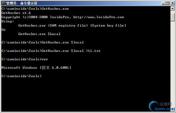

GetHashes.exe没有成功抓到hash,生成的txt文件为空白,如图17。

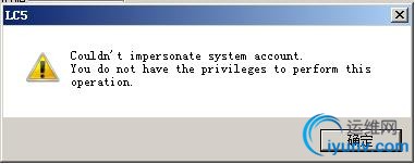

再来看看LC5,安装运行,N久后提示“Couldn't impersonate system account.You do not have the privileges to perform this operation.”确定之后继续提示“Error importing passwords from the registry.You may have insufficient permissions to perform this action.”大致意思是说我没有权限执行这个操作,可是我是以管理员身份运行的LC5的,它自己不行所以就很委婉地推托说是我权限不够。不过LC5的公司已经被人收购了N久,版本也没有再更新,在新的Windows 2008下表现令人失望也情有可愿,如图19、图20。
