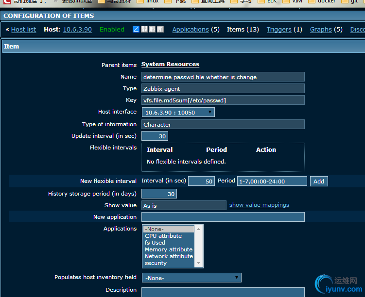

=== 首先当然是先创建一个Hosts,并确保能够正常监控,并创建一个可用的Items

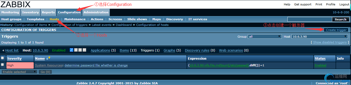

=== 然后就是点击创建triggers了
Configuration——》Host——》Create Trigger

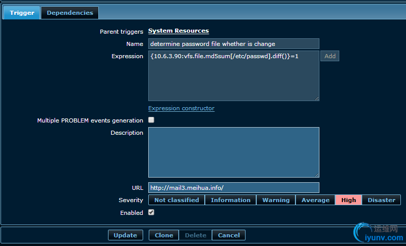

wKiom1dL2feAJUUJAABZ_pdVVeg099.jpg Trigger的各选项含义:
         * Name:设置Trigger的名称。
                       名称中可支持使用宏Macros来定义。{HOST.HOST}, {HOST.NAME}, {HOST.CONN}, {HOST.DNS}, {HOST.IP}, {ITEM.VALUE}, {ITEM.LASTVALUE} and {$MACRO}。
                       还可以使用$1,$2,$3...$9表示位置参数使用。
         * Expression:Trigger的表达式
         * Multiple PROBLEM events generation:设置该选项可以在触发器产生problem的时候,触发一个事件(一般不勾选)
         * Description:对这个Trigger的描述信息,例如联系人信息,触发器说明等
         * URL:该URL可以作为Monitoring ——》 Trigger 中的一个链接来点击。该参数还支持一个Macros(TRIGGER.ID)
         * Severity:设置trigger被触发时的告警级别
         * Enabled:选择是否启用
三、表达式
Trigger最重要的就是它的表达式的写法:
        语法格式:{<server>:<key>.<function>(parameter)}<operator><constant>
        ① server:表达式的作用于哪个 host 上,默认当然是你选择的host了
        ② key:item中填写的监控项
        ③ function:Trigger function 是zabbix内置的触发器函数,可收集返回值、当前时间和其他参数
        ④ parameter:parameter是function的参数,具体设置成什么,需要看使用哪种function。(后面会加一个function的博客做为笔记查询)
                   例:avg(sec|#num,<time_shift>)
                   说明:大多数函数都支持 sec | #num。
                              sec:最近多少秒内收集的值
                              #num:最近多少次收集的值。(有的founction可能为最近第几次收集的值,如last)
                              time_shift:类似偏移量,多少秒之前收集的值
                    avg(3600,86400)  一天前的一个小时内收集的值的平均值
         ⑤ operator:运算符号,支持如下
                     算数运算符:+、-、*、/
                     比较运算符:<、<=、=、>、>=、<>(不等于)
                     连接运算符:and(与)、or(或)、not(非)、-(负数)
               注:not、and和or运算符号是区分字符大小写,并且必须小写。
                       所有运算符中,除了 - 和 not 都是从左至右
          ⑥ constant:常量,通常是一个数字
         例如:
                    {10.6.3.90:vfs.file.md5sum[/etc/passwd].diff()}=1
                    该表达式主要是用来判断“主机密码文件是否有被修改”

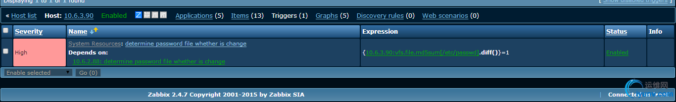

四、依赖关系
wKioL1dL-v2gPI6bAABXijMtI9g762.jpg Dependencies:
         有这样一个场景,主机a依赖于主机b,如果主机b的网络出现故障,则zabbix server会同时收到 a 和 b 的故障告警信息。但实际上只有 b 是故障的。
          因此,添加依赖关系后,其他主机故障并不会导致多态主机的trigger被触发。
依赖要点:
         (1) 触发关系可从任何主机添加到其他主机触发器,只要它不被陷入死循环即可
         (2) 触发关系可以从模板到模板的方式添加。但其对应关系需要理清楚。
         (3) 触发关系也可以从template trigger 到 host trigger。当template trigger 到 host trigger,将使得 template中的其他trigger也依赖于host。
         (4) 可以不添加从host trigger到template trigger
添加之后就会显示 depends on:

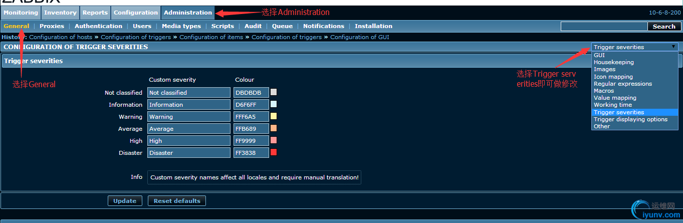

五、告警级别
用户可自定义修改Trigger的告警级别和颜色:
         Administration ——》 General ——》 Tigger severities
告警级别说明:
         Not classified——Grey:                   没有告警    《——》  灰色
         Information——Light green:               消息        《——》  淡绿
         Warning——Yellow:                        警告        《——》  黄色
         Average——Orange:                        平均问题    《——》  橘色
         High——red:                              高等级告警  《——》  红色
         Disaster——Bright red:                   灾难        《——》  亮红色
