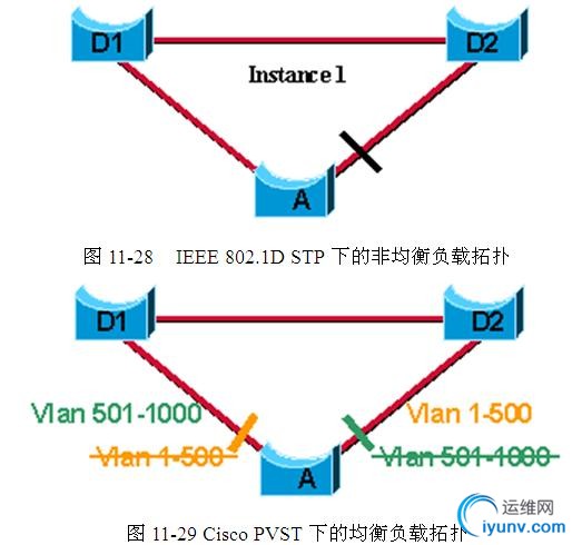

在IEEE 802.1D STP中,如图11-28所示的拓扑中,A与D1、D2的两条连接链路中同一时刻中肯定只有一条链路是活跃的,而另一条链路是被阻塞的,因为在STP中是把整个交换网络看成一个生成树实例,不允许在这个实例中出现环路。而在PVST中允许一个VLAN的中继信息在被其他VLAN阻塞时可以为另一些VLAN的中继信息进行转发。因为PVST把每个VLAN作为一个独立的网络,所以它有能力通过在一条中继链路上转发一些VLAN通信,而在另一条中继链路上转发另一些VLAN通信而实现二层负载均衡。此时的图11-28中就变成了图11-29所示了。

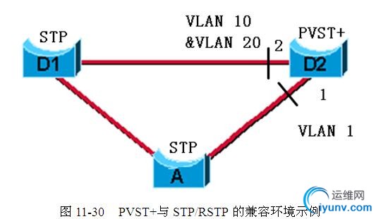

  图11-30中所有中继链路的默认VLANVLAN 1(也就是各中继端口的PVID=1),并且都同时允许VLAN 10VLAN 20的通信。假设AD1都是运行STP(或RSTP)协议,而D2运行的是PVST+(或Rapid-PVST+)协议。这样一来,对于VLAN 1来说,如果D1是根桥,则D2的中继端口1就会被阻塞,因为它比端口2到达D1的开销大。而对于VLAN 10VLAN 20,因为AD1都是运行STP,所以也都属于同一个生成树实例中,而在D2中运行的是PVST+,所以每个VLAN都有一个生成树实例。在D2发出的PVST BDPU只能自己看到,所以在这两个VLAN上都把D2当作是根桥。VLAN 10VLAN 20发出的PVST BPDU会同时被D1A转发,这时D2肯定会检测到这种环路,然后可能会在中继端口2上阻塞VLAN 10VLAN 20,但仍保留VLAN 1的通信,同时还将在中继端口1上保留VLAN 10VLAN 20的通信,最终实现了PVTS+(或Rapid-PVST+)与STP(或者RSTP)的兼容。

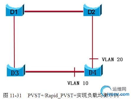

另外,由于在PVSTPVST+Rapid-PVST+中,每个VLAN都有一棵独立的生成树,还可实现二层负载均衡。在图11-31中,四台交换机都运行PVST+(或Rapid-PVST+)协议,并且各条中继链路都允许VLAN 1VLAN 10VLAN 20的通信通过,并且各中继端口的PVID=1
  现假设D1是所有VLAN的根桥,然后通过VLAN中继修剪配置可以使得D4的中继端口1和中继端口2分别阻塞VLAN 10VLAN 20的流量,但D4的中继端口1仍然可以承载VLAN 20的流量,中继端口2所在链路也可以承载VLAN 10的流量,这样就实现了二层的链路备份和负载均衡功能。这在STPRSTP生成树技术中是无法实现的,因为在这两种生成树协议中,整个交换网络都视作一个生成树,自然就不会允许在D4中两个端口同时活跃,以达到消除二层环路的目的。但是在PVSTPVST+Rapid-PVST+生成树技术中,每个VLAN自己维护着一个虚拟的生成树实例,根本不考虑其他VLAN,只要在一个VLAN内部不会出现二层环路就可以了。如在D4的两个中继端口上只要限制部分VLAN(如VLAN 10或者VLAN 20 )流量,则既可以达到消除二层环路的目的,又可以实现负载均衡的目的。当然也可以在D4的两个中继端口的某一个中全部禁止VLAN 10VLAN 20的流量也可以实现消除环路目的。这样的话,本实例就与上面的图11-30的示例一样了,但这样不能实现负载均衡。

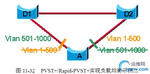

图11-32是PVST+(或者Rapid-PVST+)进行负载均衡的另一个示例。带有1000他VLAN的交换机A与交换机D1和D2进行冗余连接。在这种情况下,连接到交换机A上的用户和管理通常是想通过上行的两条链路来实现负载均衡,如一条链路承担偶数VLAN用户的负载,另一条链路承担奇数VLAN中的负载,或者是一条承担1~500号VLAN中的负载,另一条承担501~1000号VLAN的负载。
在以上方案中,还可以使每条链路分担一半VLAN中的负载。为了达到这个目的,要选举D1交换机作为501~1000号VLAN的根交换机,而D2则作为1~500号VLAN中的根交换机。在这种方案中,每个VLAN维护着一个生成树实例,也就是说,1000个实例实际上维护着两个逻辑拓扑,因为每个交换机上的物理拓扑链路就两条。很显然,这对于交换机的CPU和网络带宽资源来说是一种浪费。
