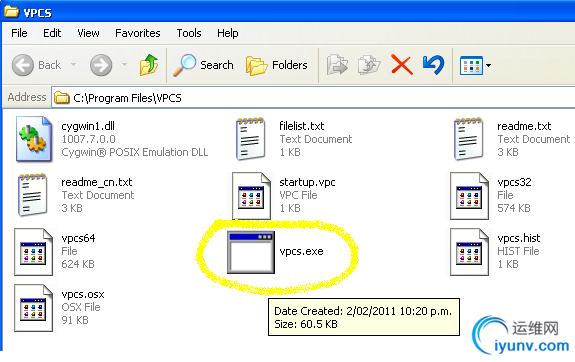

  下载 vpcs, 解压缩,把这软件的目录复制到 c: 系统分区,在桌面建一个 快捷方式。

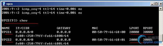

  双击 vpcs.exe (也可以建立一个快捷方式),即可打开。经过初试化,就进入其界面:
  输入 show 可以显示当前个 PC 的配置。注意各个PC的 LPORT 和 RPORT,这些值,就是对应与各个不同 PC 的标志。

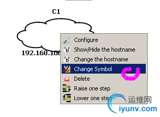

  把这个 cloud 改用 computer 的图标:

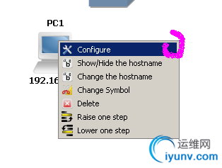

  在 PC1 (实际是 C1, 第一个 cloud) 上按鼠标右键,选 configure
 在 设备的 NIO UDP -> Settings, 点 Add

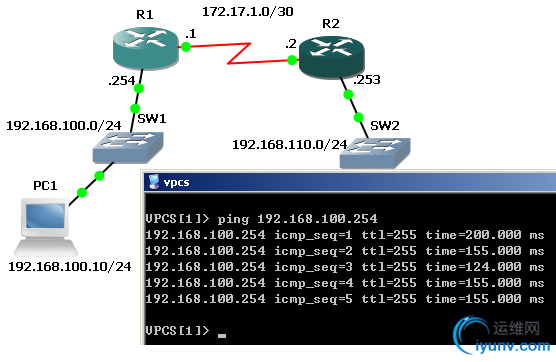

  然后测试一下 VPCS1 与 路由器 R1 的连通:

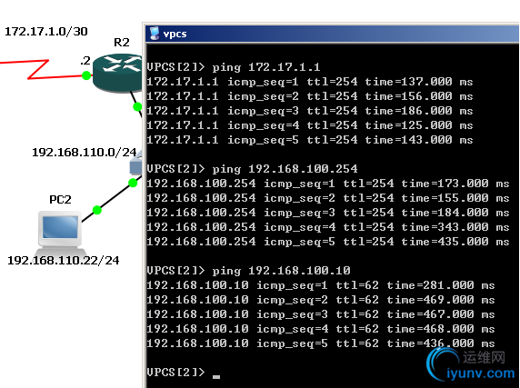

   然后,就可以从 vpcs 窗口测试一下连通:
  从 PC2 (也就是 VPCS2) ping 目标网段:
  要想从PC1 (对应于VPCS1) ping 目标网段呢?也是在同一个 vpcs 窗口:
  先输入 1, 把 VPCS2 改变为 VPCS1, 然后再 ping
  呵呵, 100% 连通。
