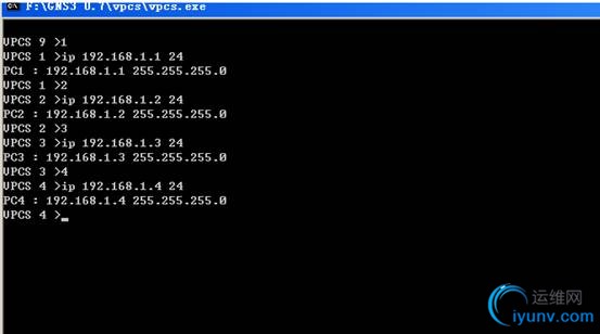

2、接着配置VPC,运行VPCS.exe输入show,分别记下pc1、pc2、pc3、pc4的RPORT和LPORT的值.关闭VPCS.exe回到GNS,右键单击“PC1“选择”配置“然后单击”PC1“再单击”NIO UDP“,在”本地端口“中输入VPCS.exe中记下的pc1的RPORT值,在”远程主机“中输入”127.0.0.1“,在远程端口中输入pc1中的LPORT值,最后单击”添加“—“OK”,这样PC1就配置完成,pc2,pc3,cp4如法配置,只要把 对应的端口输入即可。连接设备如下:

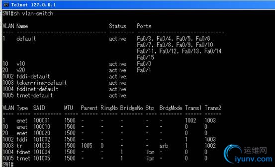

3、配置SW1,打开CMD命令行输入”telnet 127.0.0.1 2002”登录到SW1,进行操作
Router>en //进入特权模式
Router#conf t  //进入全局模式
Router(config)#host SW1 //配置设备名称
SW1(config)#exit //退出全局模式
SW1#vlan database //进入vlan数据库
SW1(vlan)#vlan 10 name v10 //创建vlan 10
SW1(vlan)#vlan 20 name v20 //创建vlan20
SW1(vlan)#exit //退出vlan数据库并提交
APPLY completed.
Exiting....
SW1#conf t
SW1(config)#int fa0/0 //进入接口fa0/0
SW1(config-if)#switchport mode acc //配置接口为接入模式
SW1(config-if)#switchport acc vlan 10  //把接口加入到vlan 10中
SW1(config-if)#no sh //开启端口
SW1(config-if)#exit //退出端口
SW1(config)#int fa 0/1
SW1(config-if)#switchport acc vlan 20
SW1(config-if)#exit
SW1(config)#int fa0/2
SW1(config-if)#switchport mode trunk //把连接两台交换机的端口fa0/2配置成中继模式,让链路承载多个vlan
SW1(config-if)#exit
SW1(config)#no ip routing //关闭路由功能
SW1(config)#exit
SW1#show vlan-switch //查看vlan信息

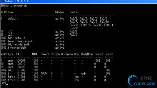

4、配置SW2,打开CMD命令行输入”telnet 127.0.0.1 2003”登录到SW2,进行操作:
Router>en
Router#conf t
Router(config)#host SW2
SW2(config)#exit
SW2#vlan database
SW2(vlan)#vlan 10 name v10
SW2(vlan)#vlan 20 name v20
SW2(vlan)#exit
APPLY completed.
Exiting....
SW2#conf t
SW2(config)#int fa0/0
SW2(config-if)#switchport mode acc
SW2(config-if)#switchport acc vlan 10
SW2(config-if)#no sh
SW2(config-if)#exit
SW2(config)#int fa0/1
SW2(config-if)#switchport acc vlan 20
SW2(config-if)#exit
SW2(config)#int fa0/2
SW2(config-if)#switchport mode trunk
SW2(config-if)#exit
SW2(config)#no ip routing
SW2(config)#exit
SW2# show vlan-switch
5、接着运行VPCS.exe进行配置:

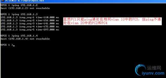

6、进行vlan间通信测试:
   至此跨交换机间的vlan通信实验完成。
