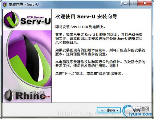

安装过程:
  1,下载安装包(废话),打开软件包(废话),点击下一步(废话)。
  2,安装过程不就不详细说了,需要注意的几点是,“将Serv-U作为系统服务安装”这一步,这一步如果勾选的话Serv-U便会在系统服务里面多 一个服务项,如果不勾选也没事,一般服务器的话作为服务运行的话更稳定一点。哪怕你安装过程不勾选,在软件操作界面也可以设置上。

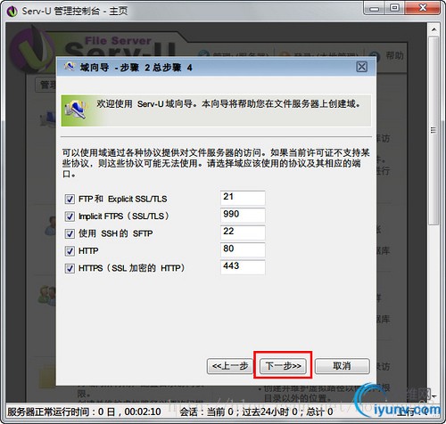

  4,接下来我们输入域的名称“wp.com”。
  域的名称对用户是不可见的,并且不影响其他人访问域的方式。它只是域的标识符,使其管理员更方便的识别和管理域。同时域名必须是唯一的,从而使 Serv-U 可以将其与服务器上的其它域区分开。您也可在描述区提供域的任何其它描述说明。
  所以我为了好记就把域的名称设置成为网站的域名,wp并不是我的域名,我只是把wp.com指向了本地“127.0.0.1”
  5,这里我们需要注意一下,如果你本地还安装了其他服务器环境可能会有端口冲突,比如我这里由于安装了apache http的80端口就冲突了,自己选择一个端口比如“81”端口就可以了,如果你本地就一个Serv-U那就随便了。
比如你将Serv-U的http 端口设置成了81 结合我这里的域名情况,你也可以使用“wp.com:81”形式来访问ftp服务器,Serv-U默认提供了一个web客户端。当然了ftp://wp.com 这个也行。
  6,这里不用变动,按照默认的来,点击“下一步”

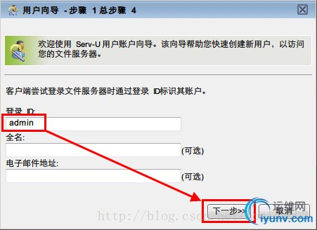

  3,登录ID自己设置,下面的电子邮件什么的,如果你仅仅是本地局域网调试那完全不用填写。

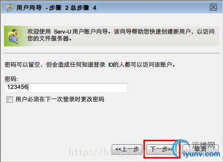

  4,Serv-U默认会帮你设定一个比较复杂的密码,你自己改一下。

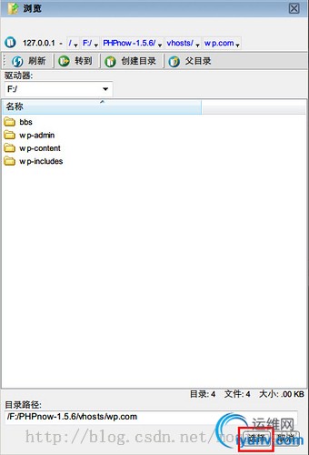

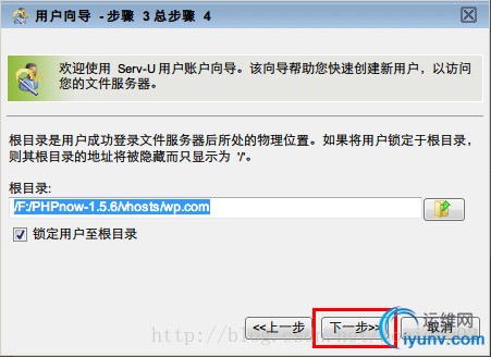

  5,点击那个图标,选择一个你本地的目录作为FTP的根目录,一般需要“锁定用户至根目录”否则其他人可以把你电脑里面的目录结构看光光。
  6,就像这样,我把我本地安装的网站设置成根目录。然后点击“选择”
  7,下一步

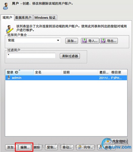

  9,账户已经创建完成了,你也可以在Serv-U的操作界面,编辑下账户设置。

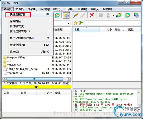

  1,我这里先用FTP软件“FlashFXP”测试,打开快速连接。

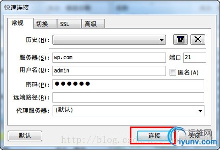

  2,输入wp.com或者127.0.01 。由于我把wp.com的hosts设置成了127.0.0.1 所以都是一样的。依次输入,用户名“admin”,密码“123456”

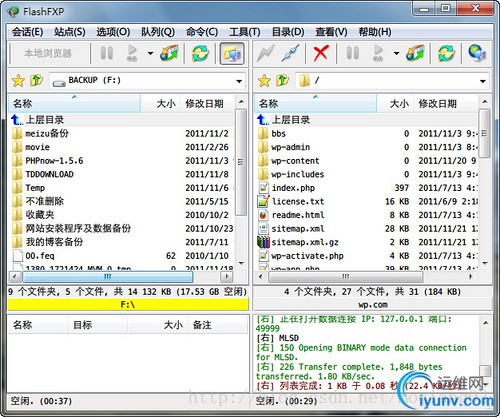

  3,看成功连接,速度嗖嗖的(废话,就是打开自己本地的文件夹),如果我也有自己的服务器该多好~
