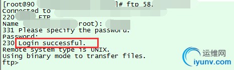

  首先以为内网linux连接不上ftp服务器,试着ping然后直接ftp上去,发现都正常的。也就是说,内网linux机器和ftp机器通讯是正常的。
