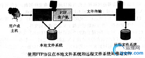

        FTP:File Transfer Protocol,文件传输协议。
        在典型的FTP会话中,用户坐在一台主机(本地主机)前面,向一台远程主机上传文件或从远程主机下载文件。
        用户通过一个FTP用户接口与FTP交互。用户首先提供远程主机的主机名,使本地主机的FTP客户机进程建立一个到远程主机FTP服务器进程的TCP连接。
        然后,为使用户能访问远程主机的账户,用户必须提供一个用户标识和口令,作为FTP命令的一部分在该TCP连接上传送。一旦该服务器向该用户授权,用户就能从本地文件系统向远程文件系统传送文件,反之亦然。
