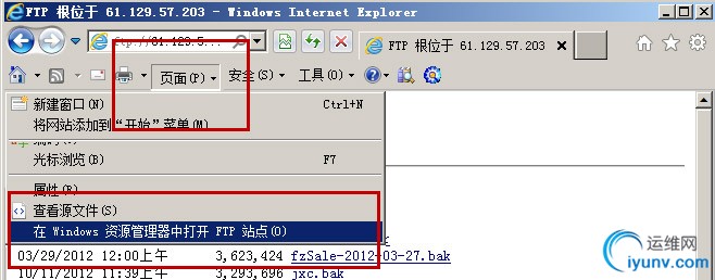

  在IE里输入FTP://ip,用户名及密码,打开FTP空间会出现“若要在 Windows 资源管理器中查看此 FTP 站点,请单击“视图/页面”,然后单击“在 Windows 资源管理器中打开 FTP 站点”。”的提示,如图(一)
图(一)

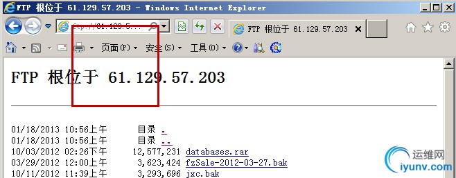

下图:以IE9.0中--一般默认页面栏是隐藏的,所以我们需要将鼠标移至如下图(二)空白处点右键,出现下拉框请选择命令栏,即页面栏会显示如图(三)
图(二)
图(三)
选择 页面 打开文件的形式显示:选择"在Windows资源管理器中打开FTP 站点(0)",会弹出FTP用户名密码输入框,直接输入既可!
