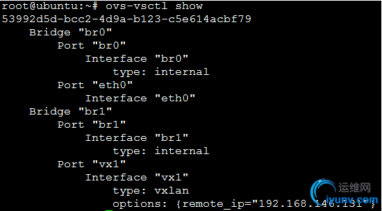

# ovs-vsctl add-port br1 vx1 -- set interface vx1 type=vxlan
options:remote_ip=192.168.146.136
2. 在Host2上设置VXLAN,远端ip设置为Host1能对外通信的br0的
options:remote_ip=192.168.146.131

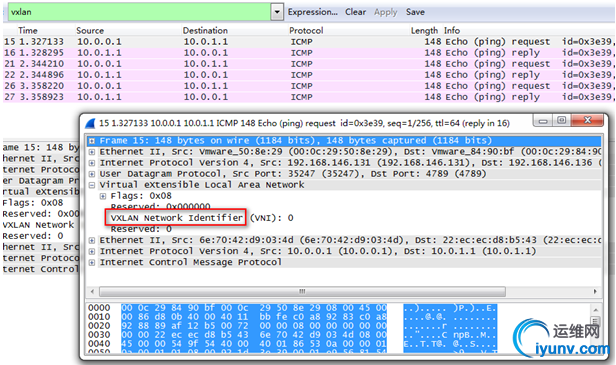

同时通过抓包证明数据包的使用协议的确是VXLAN,具体见下图:
