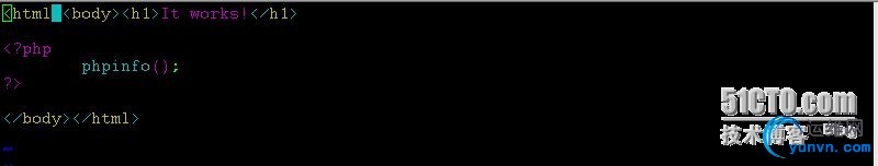

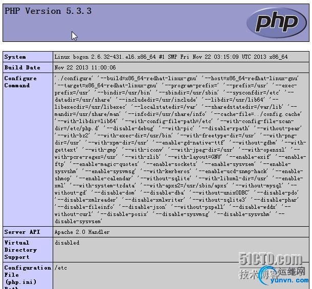

安装以上三个包以后,在httpd的主配置文件中添加DirectoryIndex指令的选项index.php以支持php格式的页面,然后在目录下创建以.php结尾的网页文件,测试在浏览器中是否可以访问,httpd默认的站点根目录/var/www/html/,在该目录下创建index.php文件,内容如下图:
输出如下信息说明php模块工作正常:
