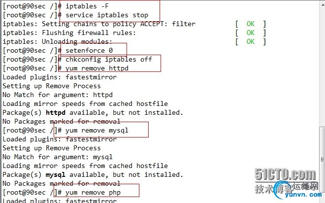

一、准备工作
    关闭防火墙、selinux,配置yum源,并移出系统已安装的httpd,mysql,php
