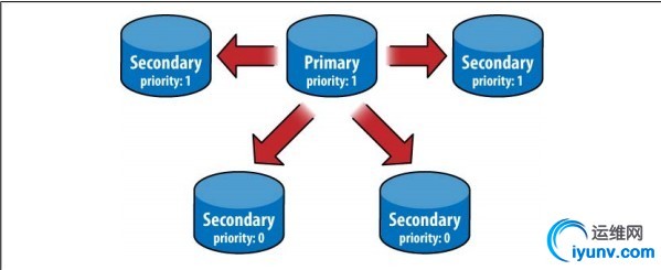

Replica set 为我们提供了自动故障切换功能,这个机制是由mongodb自己来操作的,它根据从库的优先级或者数据新鲜度(也就是最新的从主库同步数据的那个节点)来选择primary,而当以前的primary起来之后,会成为secondary ,接受新的primary 的日志。
                                                              完整的replica sets

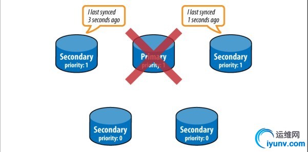

                                                             primary 当机
                   mongodb 会根据数据的新鲜度来选择下一个主库
