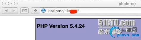

这个时候用户级的网页目录是空的,为了检验配置是否成功,这里在“站点”目录下创建测试文件:
vi ~/Sites/index.php
输入以下内容:
    echo phpinfo();
记得重启Apache服务器:
sudo apachectl restart
这个时候通过:http://localhost/~username 来访问测试页面。
