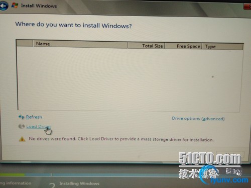

公司新进一台IBMX3550 M4,想安装windows2008。安装过程中遇到找不到硬盘,原英文是“No drives were found.Click LoadDriver to provide a mass storage driver for installation.”。但是在安装CentOS6.5和windows 10没有问题,已经测试过。

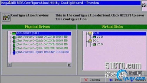

c.      接下来,我们选择 New Configuration,在左侧单击选中磁盘,然后选择addtoarray把它添加到右侧diskgroups中,一个组中添加两块磁盘,创建完第一组后点击accept dg。
d.      配置raid10 需要创建两个物理硬盘数量相同的Disk Group,如下图所示。
e.      选择相应硬盘,配置完Disk Group 之后,点击Accept 按钮。然后点击Next 按钮进入配置Span 的界面,选择已有的Disk Group 点击Add to SPAN 按钮加入到Span 中。然后再点击Next 按钮。
f.        进入配置RAID10 参数界面,根据需求修改相应参数。如Strip Size 和RAID Level 等参数。(通常建议选择默认设置。)配置完成之后,点击Accept 按钮。

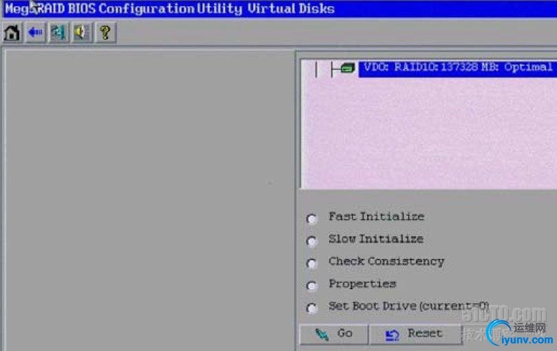

g.      进入Virtual Disk 预览界面,确认无误后,点击Accept 按钮。
h.      提示保存配置信息。点击Yes 按钮。
i.        提示会丢失所有数据,确认后,点击Yes 按钮。
j.        配置完成后进入的界面。
k.      点击Home 按钮返回主界面时,可以看到目前所有硬盘的状态。
到此,RAID就已经做好了。
下载和安装windows2008 的RAID驱动
a.      下载ibm_dd_sraidmr_5.2.127_windows_32-64,下载链接:
b.      解压到一个U盘中。
c.      当出现“No drives were found.Click Load Driver toprovide a mass storage driver for installation.”时,点击“Load Driver”选项,再点击Browse,找到RAID驱动,详细步骤如下图所示:
到此,你能识别到你的硬盘了,但你还不能安装windows2008。
