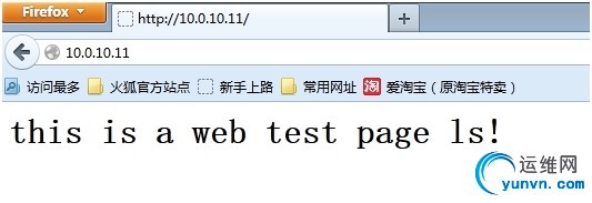

测试:
从访问结果来看,能够正常的访问了。细心的人可能发现了,我输入的是三个!号,怎么出来变成ls!了。哈,这是因为!!在shell中有特殊的意义,表示调用最后一次指向的命令。

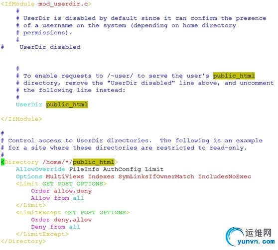

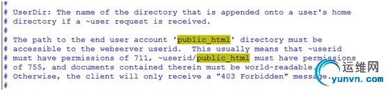

对于刚接触的人,这个配置还是有点晦涩的,其实httpd.conf配置文件中已经给了很充分的说明,先看一看:
这个是httpd.conf关于用户个人站点的一段注释内容,这里面很清楚的介绍了要怎么样配置个人站点,怎么样来访问个人站点。(这里我插一句,有人可能觉得我说的好多啊,我的本意就是不光要让你知道怎么配,还要让你知道怎么学习他怎么配,学知识最后还要靠自己)
1.要想启用个人站点功能,就必须开启UserDir的功能,取消配置文件中对public_html相关的注释
2.通过浏览器访问的时候,如果接收到一个关于~user的访问请求,就会调用这里的配置,这里的user在访问的时候就是具体的用户名,这里的用户名必须是系统上存在的用户名
3.配置用户的个人站点,必须开启下面的public_html的目录访问设置,而且在每个用户的家目录下都必须创建public_html目录,其实这里的public_html目录可以根据自己的意愿进行修改,只要符合要求就行
4.关于用户个人站点权限的设置,首先要知道的是用户的个人站点所在的目录是每个用户自身的家目录,对于气家目录必须是711的权限,其次在每个个人站点的家目录下要创建public_html目录,该目录的权限必须是755的权限,而在public_html目录下的内容都必须保证全局可读的权限

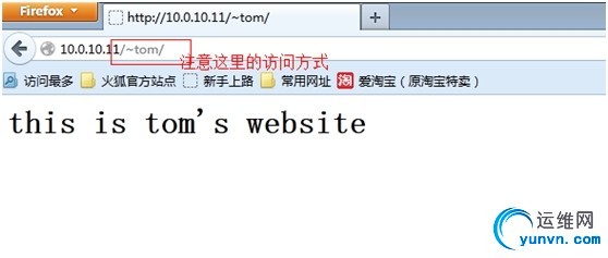

第六步:浏览器测试访问
到这里为止,可以看到tom的个人站点搭建成功。这里的步骤随你个人的习惯,不一定非要一样。

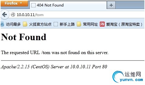

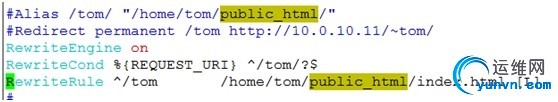

2.从上面的测试可以发现,访问个人站点时必须是~user的形式来访问,有人觉得这样麻烦,能不能就只要加用户名就行,例如:http://10.0.10.11/tom,当然可以,这里有一下几种解决方案.
注意:下面的几种方案配置都是在server config中配置的,不是具体在某个目录中的,也就是在全局中配置的
方案1:使用Alias
配置如下:
Alias /tom/ "/home/tom/public_html/"
上面的配置是做一个/tom/到具体目录的目录别名,当浏览器中访问/tom/时就相当于访问后面的真实目录
但是这种做法有一个问题就是你这里写的是/tom/,则浏览器访问时必须是http://10.0.10.11/tom/,如果你写成了http://10.0.10.11/tom则会报错,如下:

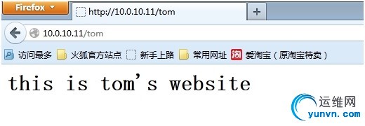

方案2:使用Redirect的重定向功能
配置如下:

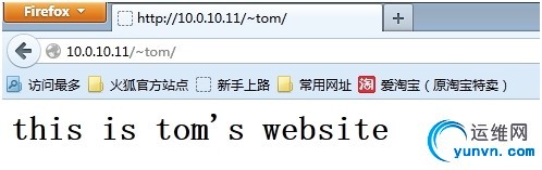

这个配置的好处是,不管你输入的是/tom还是/tom/都会有效,测试如下:
咦,是不是感觉有点熟悉啊,这就是默认访问的形式,当你在浏览器中输入:http://10.0.10.13/tom/时会自动转换成http://10.0.10.11/~tom/ ,从这里也可以看出Redirect会让浏览器中的url发现跳转的,用户可以知道真实的文件路径信息
3.使用Rewrite重写规则
         关于Rewrite的重写功能实在是太强大了,这里不做叙述,在后面将针对性的聊一聊,因为强大,所以肤浅,哈哈…..
配置如下:
至于这里的配置信息量还是很大的,这里不做解释,你知道使用rewrite能实现这个功能就行
浏览器的测试:
看到没,这里浏览器中输入是什么就是什么,没有跳转,但也实现了功能。这就是rewrite相对Redirect的好处所在。

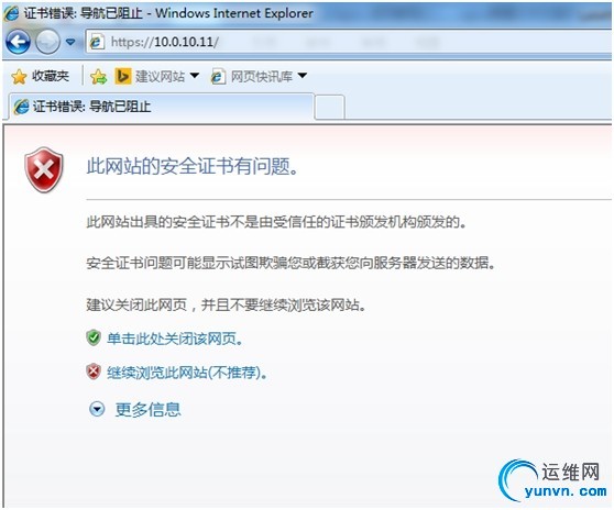

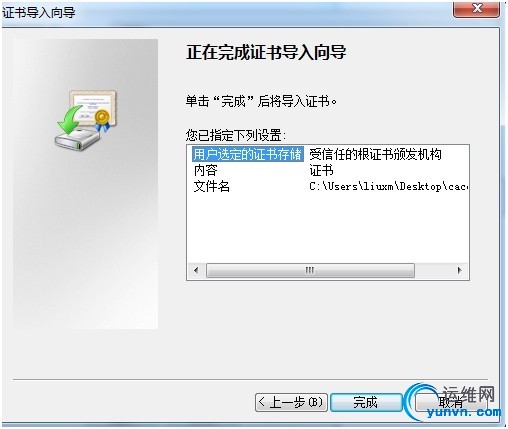

2.给web站点申请证书
[iyunv@test1 CA]# cd /etc/httpd
[iyunv@test1 httpd]# ls
conf  conf.d  logs  modules  run
[iyunv@test1 httpd]# mkdir ssl
[iyunv@test1 httpd]# cd ssl
[iyunv@test1 ssl]# openssl genrsa -out httpd.key 2048
Generating RSA private key, 2048 bit long modulus
e is 65537 (0x10001)
[iyunv@test1 ssl]# openssl req -new -key httpd.key -out httpd.csr -days 3650
You are about to be asked to enter information that will be incorporated
into your certificate request.
What you are about to enter is what is called a Distinguished Name or a DN.
There are quite a few fields but you can leave some blank
For some fields there will be a default value,
If you enter '.', the field will be left blank.
Country Name (2 letter code) [XX]:CN
State or Province Name (full name) []:jiangsu
Locality Name (eg, city) [Default City]:suzhou
Organization Name (eg, company) [Default Company Ltd]:woniu
Organizational Unit Name (eg, section) []:IT
Common Name (eg, your name or your server's hostname) []:10.0.10.11    //这里的主机名一定要注意,必须和你的浏览器中访问的主机名一致,我这里图方便就用ip了,那么浏览器中访问的时候就必须用ip来访问
Email Address []:
Please enter the following 'extra' attributes
to be sent with your certificate request
A challenge password []:
An optional company name []:
[iyunv@test1 ssl]# openssl ca -in httpd.csr -out httpd.crt
Using configuration from /etc/pki/tls/openssl.cnf
Check that the request matches the signature
Signature ok
Certificate Details:
        Serial Number: 1 (0x1)
        Validity
            Not Before: Sep 17 03:52:53 2014 GMT
            Not After : Sep 17 03:52:53 2015 GMT
        Subject:
            countryName               = CN
            stateOrProvinceName       = jiangsu
            organizationName          = woniu
            organizationalUnitName    = IT
            commonName                = 10.0.10.11
        X509v3 extensions:
            X509v3 Basic Constraints:
                CA:FALSE
            Netscape Comment:
                OpenSSL Generated Certificate
            X509v3 Subject Key Identifier:
                4C:6D:2E:B1:BD:8E:D7:9F:1C:A1:33:CC:32:BD:26:09:1E:0D:C2:48
            X509v3 Authority Key Identifier:
                keyid:AD:5F:E5:75:D2:B7:EC:51:9D:D9:F8:AB:38:09:98:3E:B0:44:DD:6F
Certificate is to be certified until Sep 17 03:52:53 2015 GMT (365 days)
Sign the certificate? [y/n]:y
1 out of 1 certificate requests certified, commit? [y/n]y
Write out database with 1 new entries
Data Base Updated
[iyunv@test1 ssl]# ls
httpd.crt  httpd.csr  httpd.key
[iyunv@test1 ssl]#
到这里为止,证书申请就完成了。
3.配置ssl
         对于使用rpm安装的httpd来说,还要安全另外一个软件包来提供ssl站点的功能。
[iyunv@test1 ssl]# yum -y install mod_ssl
[iyunv@test1 ssl]# cd /etc/httpd/
conf  conf.d  logs  modules  run  ssl
[iyunv@test1 httpd]# cd conf.d
[iyunv@test1 conf.d]# ls
README  ssl.conf  welcome.conf
从上面的信息可见,多出了一个ssl.conf的文件,这个文件就是用来配置ssl站点的
[iyunv@test1 conf.d]# vim ssl.conf
修改下面两句话为你要使用的证书和私钥文件
SSLCertificateFile /etc/httpd/ssl/httpd.crt
SSLCertificateKeyFile /etc/httpd/ssl/httpd.key

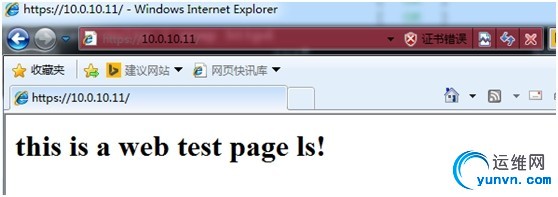

[iyunv@test1 conf.d]# service httpd restart
Stopping httpd:                                            [  OK  ]
Starting httpd:                                            [  OK  ]
[iyunv@test1 conf.d]# netstat -nultp | grep httpd

4.浏览器访问测试
此时浏览器说安全证书有问题,这个先不管,到这一步可以说明证书访问已经生效,只是因为CA机构是自己建立的,默认情况下浏览器还不信任,所以会出现这个界面,先点击:继续浏览此网站,看是否能够访问。
从上面的信息显示,是可以访问的,但是提示证书错误的信息。这个不要紧,下面问题讨论会解决这个问题。
到这里基本上ssl站点,配置就完成了,但是还不够完美,有几个问题需要解决下:
1.提示网站安全证书有问题
         这个问题是因为浏览器不信任自建的CA机构,此时只要将自建的CA机构的根证书导入到浏览器中即可。

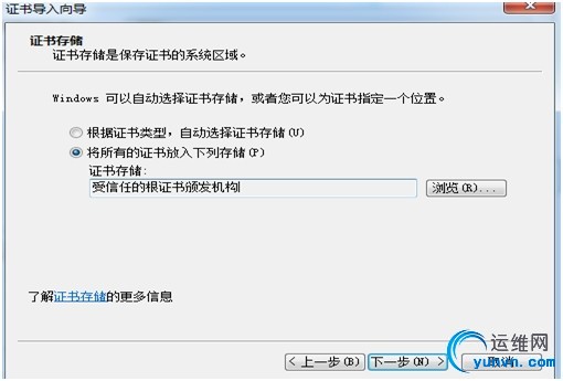

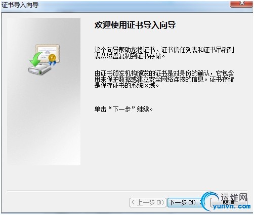

步骤二:导入cacert.pem到受信任的根证书颁发机构
如上图所示,打开浏览器选项这个选项卡,找到其中的内容,然后找到证书,并点击:
如上信息所示,选择受信任的根证书颁发机构,然后点击导入证书:
如上图所示,点击下一步:
如上图所示,选择所要导入的证书文件,然后点击下一步:
如上图所示选择,然后点击下一步:

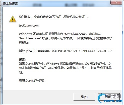

如上图所示,点击完成
如上图所示,点击是:

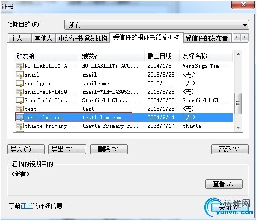

如上图所示,导入成功,此时点击确定就完成了CA机构根证书的导入工作。
如上图可见,此时在受信任的根证书颁发机构中就有了我们自建的CA根证书。

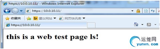

到这里在使用浏览器访问测试:
这是访问的时候不在提示证书存在安全问题了,而且此前提示证书错误的信息已经没有了,变成了一把小锁,看看小锁的内容:
到这里,基本上使用https协议来访问是没有问题了。

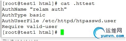

3.创建/var/www/html/.httest文件,内容如下:
4.创建htpasswd.user 文件:
5.浏览器访问测试
看到没,要求认证,输入用户名和密码,点击确定后,则正常访问:
到这里,已经能够验证htaccess访问是个什么样的机制了,而且这里是改了这个文件名一样可以控制,这一点是你需要知道的,不要认为就必须使用.htaccess这个文件名。

从上面的信息可见,现在默认站点目录下,只有上面所示内容,此时如果我在浏览器中输入:http://10.0.10.11/test/会有什么情况呢?
从上面的信息很明显返回了404的错误,这也是预料之中的,如果想这个url能够访问,此时就必须在默认站点目录下创建test这个文件或者test这个目录,在该目录下在创建站点文件。
         此时如果在根目录下有一个test目录,当输入上面的url地址时,想访问这个目录怎么办呢?这时就利用了Alias的功能。

上面的配置创建了相应的test目录和测试文件,接下来配置httpd.conf文件,设置Alias url和目录的映射
配置文件中,配置如上,这里顺便说下的是,只要是针对目录,一般都会设置一下目录的权限,如上面的Direcotry的设置。
接下来重启httpd进程,浏览器访问测试:
到此,可以正常访问了。
