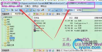

3.上面的步骤都不行的情况下,只能用u盘启动进入winPE 系统解决。
具体如何进入winPE系统,及如何制作u盘winPE 启动,这里带过,网上帖子巨多。
