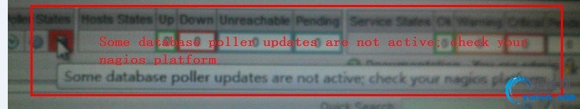

         安装完成后,进入web界面会出现:
Some database poller updates are not active; check your nagios platform
         可按照下面的步骤进行解决。

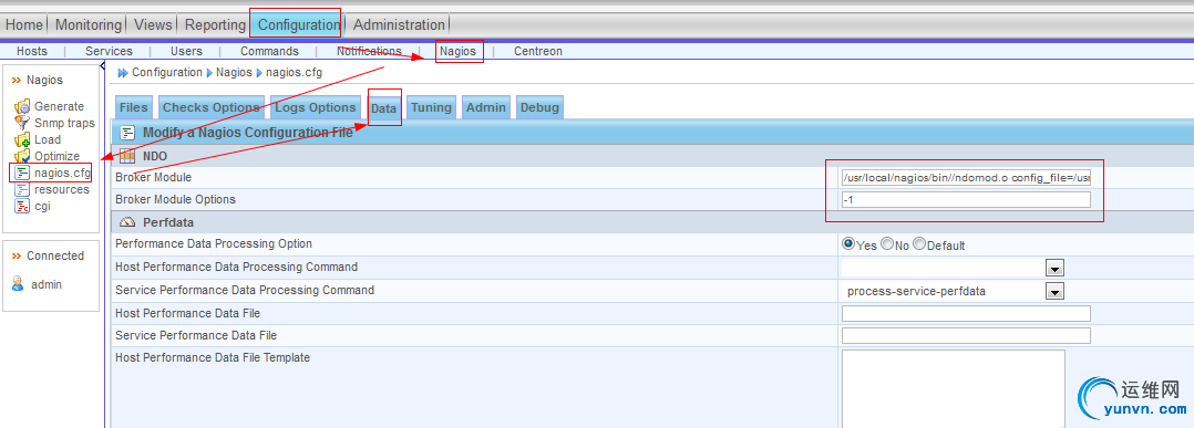

. Nagios 中启用NDO 模块:
broker_module=/usr/local/nagios/bin//ndomod.o config_file=/usr/local/nagios/etc/ndomod.cfg

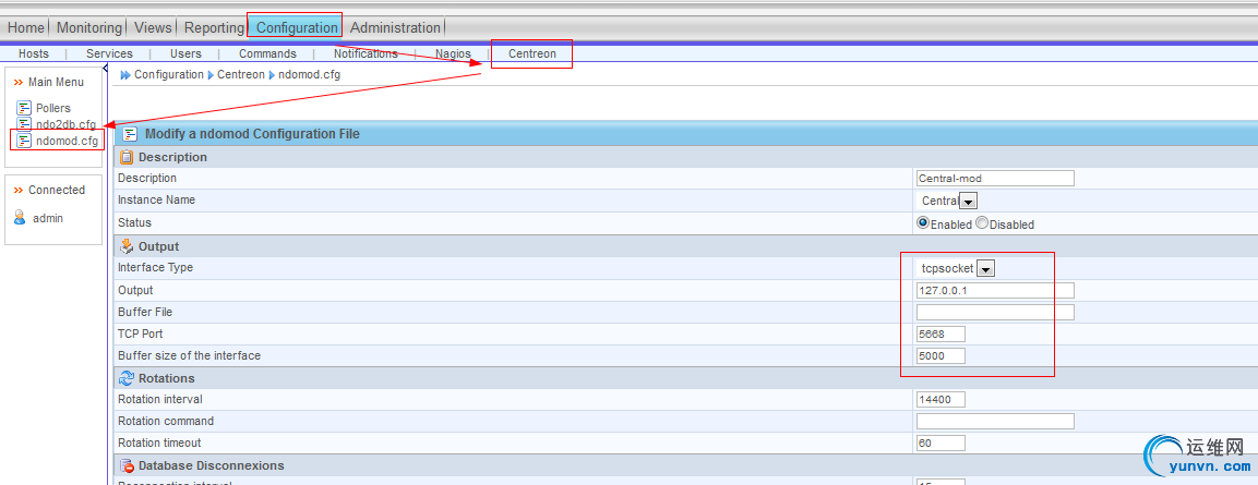

Output     :127.0.0.1
TCP Port  :5668
Buffer size of the interface      :5000
. 配置ndo2db,端口、socket typendomod.cfg一样:   142736_Ydra_727880.png

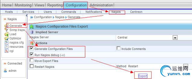

③激活配置:          1)、测试配置是否有问题
          2)、Export 激活配置
          第一次激活时,在/usr/local/nagios/etc 目录中会生成相应监控模板、主机、服务的配置文件:
注:以后每次修改配置文件,或添加新的Host、Service等,都需要执行这步”Export 激活配置”,才能生效!!
