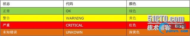

        Nagios可以识别4种状态返回信息,
                0(OK)表示状态正常/绿色、
                1(WARNING)表示出现警告/***、
                2(CRITICAL)表示出现非常严重的错误/红色、
                3(UNKNOWN)表示未知错误/深***。
                Nagios根据插件返回来的值,来判断监控对象的状态,并通过web显示出来,以供管理员及时发现故障。
四种监控状态

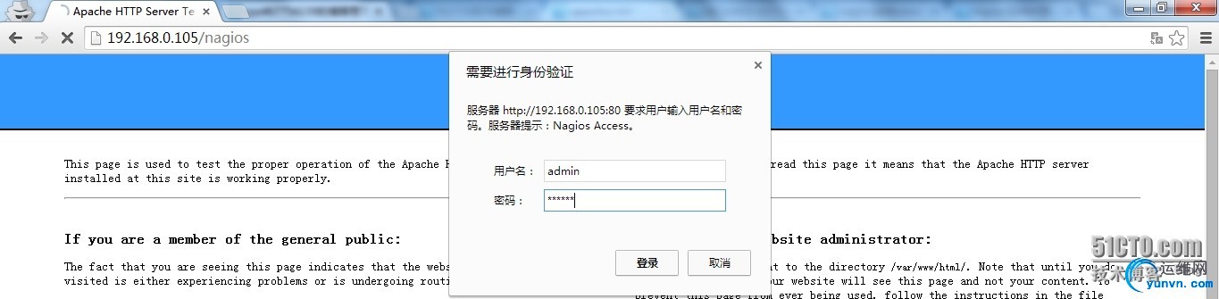

(5)通过web界面查看nagios:
http://your_nagios_IP/nagios
登录时需要指定前面设定的web认证帐号和密码admin/admin。

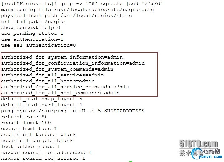

第二种:
之所以Nagios页面提示没有权限查看监控主机的信息,是因为我们用htpasswd给nagios的web页面设置管理员后,Nagios是用cgi.cfg文件验证管理员身份的,如果你设置的管理员不是nagiosadmin,验证的时候就会提示失败,也就是会出现我们描述的那个错误了。解决办法也就是修改cgi.cfg配置文件修改管理员账号成admin然后重新启动nagios服务,再次刷新页面
修改前如下图所示
修改后如下图所示
