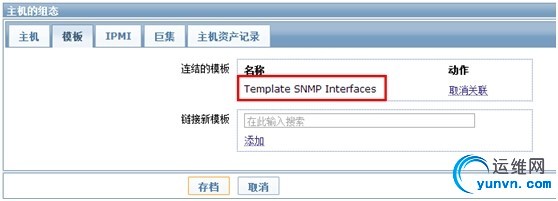

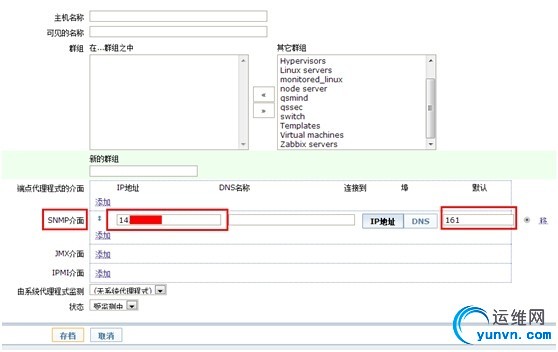

3、创建主机使用snmp监控
连结默认的snmp模板
OK,配置完成,zabbix就可以完成自动监控。

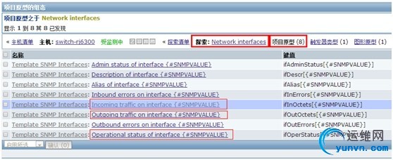

4、修改模板的探索规则由于交换机上有48口交换机,默认的探索规则里有8项监控,就是说最后会生成48*8=384条监控项,这对于zabbix server的压力很大。
修改探索规则只监控入口流量,出口流量,端口状态;其它的都删除掉。如下图,只保留红框框起来的部分。
5、自动发现结果如下图,自动发现项变成了187项,但相对应正常的见控项还是多了不少。
