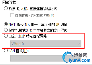

可能大家比较熟悉的是桥接模式、NAT模式、仅主机模式,平时大家为了实验会把虚拟的网络设置成桥接模式,这个可能直接通讯。今天我们说的是第4种,自定义模式。

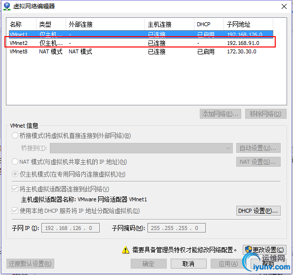

第一步,新建一个vmware的虚拟网卡,大家可以看到,我vmnet2没有开启DHCP,然后后面的操作你也可以使用VMnet1因为类型是一样的。关于这个仅主机模式使用的就是VMnet1,使用这个网上我们正常使用的系统是没有办法与虚拟机你的电脑通讯的。
但有时候我们实验需要想要创建一个属于自己的虚拟网络环境而不影响我们实际的网络使用。就需要使用这个。不能通讯也就是它的缺点。这也就是为什么我选择自定义,而不是直接使用仅主机,我想创建一个新的网络环境,而不是去使用一个虚拟的DHCP等网络服务。当然如果你关闭VMnet1的DHCP也可以直接使用VMnet1,使用VMnet1的结果就是后面我使用VMnet2的地方全部换成vmnet1就可以了。

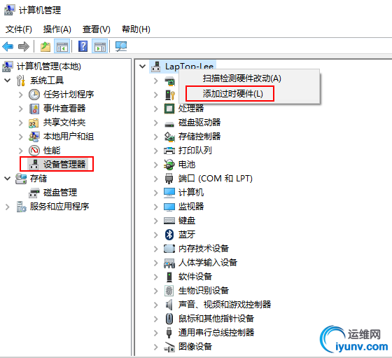

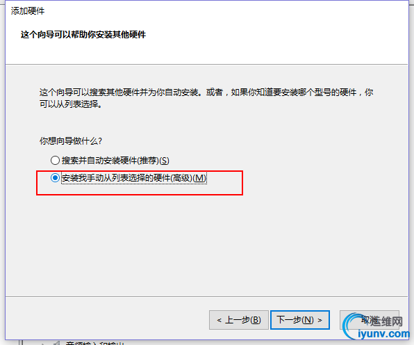

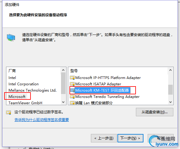

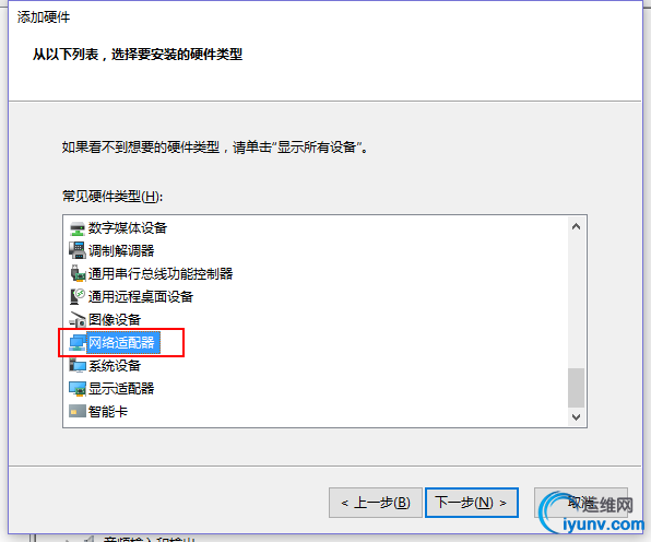

第二步,为系统添加虚拟网卡。
上面的步骤是添加一个本地环回口,有网络知道的同学可能会问,那不是本机使用的话,一点没错,但是大家不要忘了我们是新增的,说明在我们新增之前系统里就已经有一个环回口了,并不会影响到系统,所以放心添加

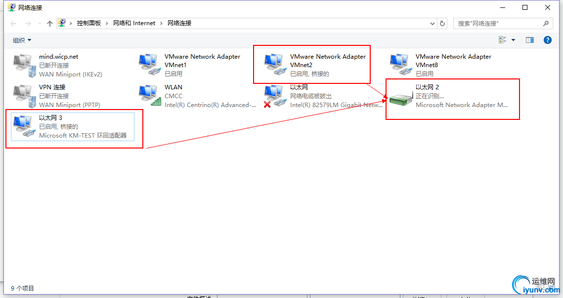

第三步
打开“网络和共享中心”找到vmnet2和我们添加的本地环回口的网卡,按Ctrl双选右击选择桥接就会生成一个桥接网络
第四步
对桥接网络配置IP地址和虚拟机里的网络就可以正常使用了。这个网络是独立出来的,里外的通讯就是通过我们不常用的桥接进行的
