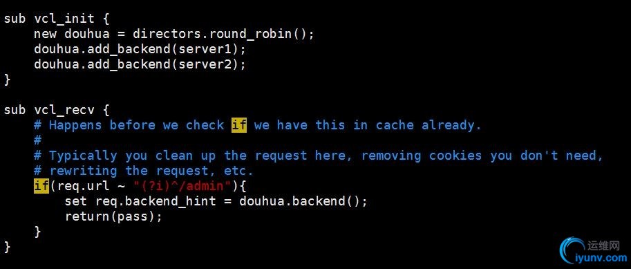

  2.修改192.168.10.27主机上配置文件/etc/varnish/default.vcl
    1)添加两台后端服务器,内容为
     另一台则将192.168.10.6更改为192.168.10.66即可
    2)定义组调配方式,是否需要缓存
  其中vcl_init段将后端服务器定义为组,以及添加了调度算法,因为是缓存服务器,后端服务器压力相对较少,因只需要使用轮询即可。vcl_recv中定义如果是以admin开始的URL直接去后端服务器请求数据,不由缓存服务器提供。此处可以添加其他规则,来实现更加精准的调控

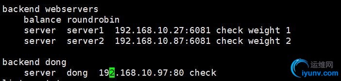

三.HAProxy实现负载均衡
  1.在192.168.10.17与192.168.10.77主机上分别安装HAProxy程序
  2.设定前端面向客户端的相关配置,如下图所示:
  注:bind一行表示绑定的端口,接下来两行定义了两个acl规则,以“dynamic”和以“.php”结尾的URL;如果满足上述条件则使用“dong”组后端服务器,其他则使用默认的“webservers”组服务器;rspadd则是在响应报文中添加一行,显示了反代方式。
  3.设定后端服务器,如下图所示
  注:balance定义算法,其他算法包括source,uri,leastconn等;server则定义了后端服务器以及权重。本次架构中“dong”组仅仅使用了一台服务器,如果有需要可以自行添加多台并定义算法。
  4.启动haproxy服务,开启浏览器输入对应ip验证是否正常访问:
  http://192.168.10.17
