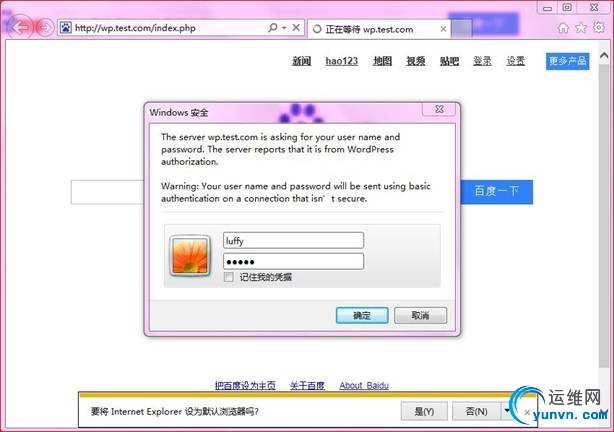

提供wordpress博客服务,要求基于用户名认证(用户名luffy,密码luffy),是虚拟主机搭建

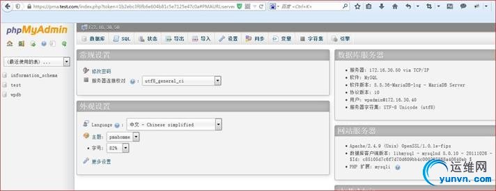

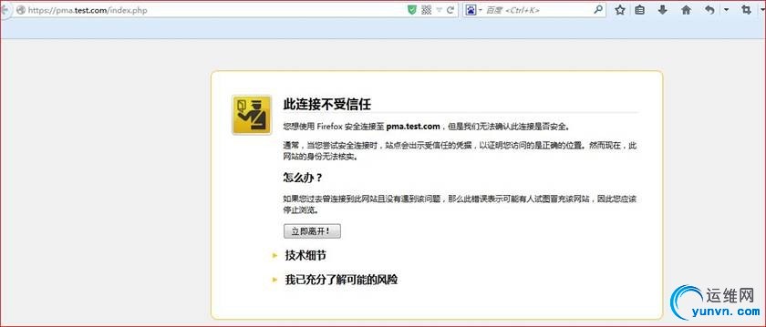

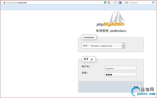

提供phpMyadmin的数据库页面管理工具,是基于https的,要有证书认证
phpMyAdmin-3.5.1.tar.bz2

            AuthType Basic
            AuthName "WordPress authorization"
            AuthUserFile /etc/httpd2/.htpasswd
            Require user luffy

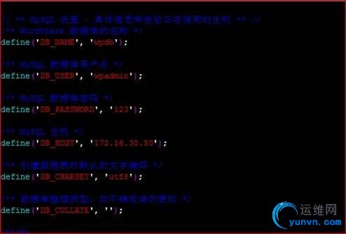

然后解压wordpress安装包,将wp-config-sample.php重命名为wp-config.php
[iyunv@localhost wp]# vim wp-config.php
更改如下图所示:而且要php服务器和httpd服务器的wp-config.php配置一致
重启httpd服务器后,在浏览器上进行验证:
[iyunv@localhost wp]# apachectl stop && apachectl start
然后,访问wordpress的主页,在浏览器输入http://wp.test.com

编辑phpmyadmin的配置文件,使其连上mariadb服务器,只需要改php服务上的
[iyunv@localhost pma]# cp config.sample.inc.php config.inc.php
[iyunv@localhost pma]# vim config.inc.php
$cfg['Servers'][$i]['host'] = '172.16.30.50';    #将localhost改成mariadb的服务器地址
完成后,重启httpd服务,在浏览器里测试输入:https://pma.test.com
我们要先修改phpmyadmin这个程序的配置文件,使其可以跟mariadb数据库交互
[iyunv@localhost pma]# vim config.inc.php    #更改如下
我们可以通过ftp把证书下载下来,导入到本机,关闭浏览器后,再次访问
上面输入用户名密码之后,就能登入到mariadb的数据库服务器上了
