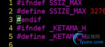

[iyunv@master magent]# vim ketama.h
1 #ifndef SSIZE_MAX              //手动添加此三行在文件开头处
  2 #define SSIZE_MAX 32767
  3 #endif
