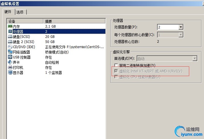

1. vmware安装centos6.6 64位 (略)
其中有几个注意的地方:
a. 内存给2g
b. 磁盘给50g, 或者再单独分一个磁盘,用来存储虚拟机文件
c. 最关键的一步,在创建虚拟机时,cpu是需要配置一下虚拟化的如图

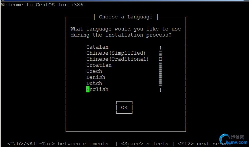

4. 创建虚拟机
mkdir /data/   //创建一个存储虚拟机虚拟磁盘的目录,该目录所在分区必须足够大
virt-install \
--name  aming1 \
--ram 512 \
--disk path=/data/aming1.img,size=30 \
--vcpus 1 \
--os-type linux \
--os-variant rhel6 \
--network bridge=br0 \
--graphics none \
--console pty,target_type=serial \
--location 'http://mirrors.163.com/centos/6.7/os/i386/' \
--extra-args 'console=ttyS0,115200n8 serial'
说明:
--name  指定虚拟机的名字
--ram 指定内存分配多少
--disk path 指定虚拟磁盘放到哪里,size=30 指定磁盘大小为30G,这样磁盘文件格式为raw,raw格式不能做快照,后面有说明,需要转换为qcow2格式,如果要使用qcow2格式的虚拟磁盘,需要事先创建qcow2格式的虚拟磁盘。 参考  http://www.361way.com/kvm-qcow2-preallocation-metadata/3354.html   示例:qemu-img create -f qcow2 -o preallocation=metadata  /data/test02.img 7G;  --disk path=/data/test02.img,format=qcow2,size=7,bus=virtio
--vcpus 指定分配cpu几个
--os-type 指定系统类型为linux
--os-variant 指定系统版本
--network  指定网络类型
--graphics 指定安装通过哪种类型,可以是vnc,也可以没有图形,在这里我们没有使用图形直接使用文本方式
--console 指定控制台类型
--location 指定安装介质地址,可以是网络地址,也可以是本地的一个绝对路径,(--location '/mnt/', 其中/mnt/下就是我们挂载的光盘镜像mount /dev/cdrom /mnt)如果是绝对路径,那么后面还需要指定一个安装介质,比如NFS,假如虚拟机设置ip后,不能连外网,那么就会提示让我们选择安装途径:
                        ┌───┤ Installation Method ├───┐
                        │ What type of media contains     │
                        │ the installation image?             │
                        │        Local CD/DVD                  │
                        │        Hard drive                      │
                        │        NFS directory                  │
                        │        URL                               │
                        │   │ OK    │       │ Back     │     │
我在这里选择NFS,设置参数如下:
    ┌───────────────────────────┤ NFS Setup ├─────────
     │ Please enter the server and NFSv3 path to your CentOS installation   │
     │ image and optionally additional NFS mount options.                        │
     │       NFS server name:              172.7.15.3______________              │
     │       CentOS directory:             /mnt/images/install.img_                 │
     │       NFS mount options (optional): ro______________________       │
--extra-args 设定内核参数
当按下回车后,稍等几秒钟就可以看到安装提示了。
开始安装......
搜索文件 .treeinfo......                             |  720 B     00:00 ...
搜索文件 vmlinuz......                               | 7.7 MB     00:02 ...
搜索文件 initrd.img......                            |  63 MB     00:23 ...
创建存储文件 centos6.6_1.img                       |  30 GB     00:00
创建域......                                          |    0 B     00:00
连接到域 centos6.6_1
然后就是我们非常熟悉的OK or  Next 了 ,只不过这个过程是文本模式,如果想使用图形,只能开启vnc啦。
