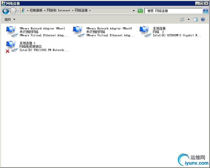

VMware的两个虚拟网卡:
VMware Network Adapter VMnet8  --  Host用于与Host-Only虚拟网络进行通信的虚拟网卡
VMware Network Adapter VMnet1  --  Host用于与NAT虚拟网络进行通信的虚拟网卡

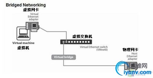

一.桥接网络(Bridged Networking)
    桥接网络是指物理网卡和虚拟网卡通过虚拟交换机(VMnet0)进行桥接,物理网卡和虚拟网卡在拓扑图上处于同等地位。
##注意##:
虚拟网卡既不是VMware Network Adapter VMnet1也不是VMware Network Adapter VMnet8。
   物理网卡和虚拟网卡处于同一个网段,虚拟交换机相当于一台现实网络中的交换机,所以两个网卡的IP地址也要设置为同一网段。
--物理网卡IP地址:192.168.10.100
--虚拟网卡IP地址: 192.168.10.200(在安装的虚拟机上设置IP地址为192.168.10.200)
  我们看到,物理网卡和虚拟网卡的IP地址处于同一个网段,子网掩码、网关、DNS等参数都相同。两个网卡在拓扑结构中是相对独立的。
  我们在192.168.10.100上ping192.168.10.200,结果显示两个网卡能够互相通信。如果在网络中存在DHCP服务器,那么虚拟网卡同样可以从DHCP服务器上获取IP地址。所以桥接网络模式是VMware虚拟机中最简单直接的模式,安装虚拟机时它为默认选项。

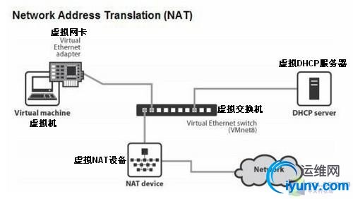

二.NAT模式
    在NAT网络中,会用到VMware Network Adepter VMnet8虚拟网卡,主机上的VMware Network Adepter VMnet8虚拟网卡被直接连接到VMnet8虚拟交换机上与虚拟网卡进行通信。
    VMware Network Adepter VMnet8虚拟网卡的作用仅限于和VMnet8网段进行通信。它不给VMnet8网段提供路由功能,所以虚拟机虚拟一个NAT服务器,使虚拟网卡可以连接到Internet。在这种情况下,我们就可以使用端口映射功能,让访问主机80端口的请求映射到虚拟机的80端口上。
    VMware Network Adepter VMnet8虚拟网卡的IP地址是在安装VMware时由系统指定生成的,我们不要修改这个数值,否则会使主机和虚拟机无法通信。
虚拟网卡IP地址: 10.128.16.155  --  NAT
物理网卡IP地址: 10.128.10.200  --  物理
  虚拟出来的网段和NAT模式虚拟网卡的网段是一样的,都为192.168.16.X,包括NAT服务器的IP地址也是这个网段。在安装VMware之后同样会生成一个虚拟DHCP服务器,为NAT服务器分配IP地址。
  当主机和虚拟机进行通信的时候就会调用VMware Network Adepter VMnet8虚拟网卡,因为他们都在一个网段,所以通信就不成问题了。
  实际上,VMware Network Adepter VMnet8虚拟网卡的作用就是为主机和虚拟机的通信提供一个接口,即使主机的物理网卡被关闭,虚拟机仍然可以连接到Internet,但是主机和虚拟机之间就不能互访了。

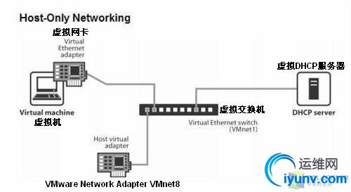

三.Host-Only模式
   在Host-Only模式下,虚拟网络是一个全封闭的网络,它唯一能够访问的就是宿主机。其实Host-Only网络和NAT网络很相似,不同的地方就是Host-Only网络没有NAT服务,所以虚拟网络不能连接到Internet。宿主机和虚拟机之间的通信是通过VMware Network Adepter VMnet1虚拟网卡来实现的。
    同NAT一样,VMware Network Adepter VMnet1虚拟网卡的IP地址也是VMware系统指定的,同时生成的虚拟DHCP服务器和虚拟网卡的IP地址位于同一网段,但和物理网卡的IP地址不在同一网段。
虚拟网卡IP地址: 10.128.18.100  --  Host-Only
  Host-Only的宗旨就是建立一个与外界隔绝的内部网络,来提高内网的安全性。这个功能或许对普通用户来说没有多大意义,但大型服务商会常常利用这个功能。如果你想为VMnet1网段提供路由功能,那就需要使用RRAS,而不能使用XP或2000的ICS,因为ICS会把内网的IP地址改为 192.168.0.1,但虚拟机是不会给VMnet1虚拟网卡分配这个地址的,那么主机和虚拟机之间就不能通信了。

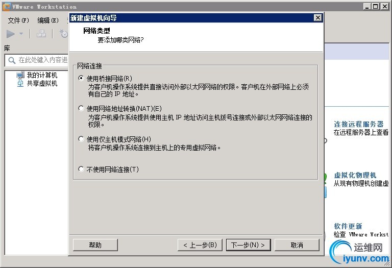

1、桥接网络(Bridged Networking):
可以通过局域网DHCP获取IP地址,虚拟机和宿主机在同一个网段,宿主机和虚拟机能够相互通信。
2、NAT模式:通过虚拟DHCP获取IP地址,虚拟机可以访问Internet,宿主机和虚拟机之间不能互访,外网也不能机器也不能直接访问虚拟机。VMware Network Adepter VMnet8虚拟网卡
3、Host-Only模式:
    在某些特殊的网络调试环境中,要求将真实环境和虚拟环境隔离开,这时你就可采用host-only模式。在host-only模式中,所有的虚拟系统是可以相互通信的,但虚拟系统和真实的网络是被隔离开的。
提示:在host-only模式下,虚拟系统和宿主机器系统是可以相互通信的,相当于这两台机器通过双绞线互连。
    在host-only模式下,虚拟系统的TCP/IP配置信息(如IP地址、网关地址、DNS服务器等),都是由VMnet1(host-only)虚拟网络的DHCP服务器来动态分配的。
如果你想利用VMWare创建一个与网内其他机器相隔离的虚拟系统,进行某些特殊的网络调试工作,可以选择host-only模式。VMware Network Adepter VMnet1虚拟网卡
