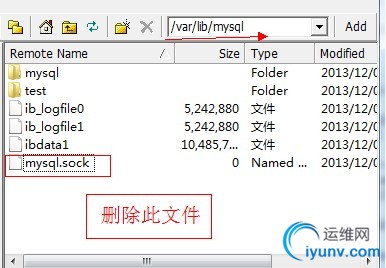

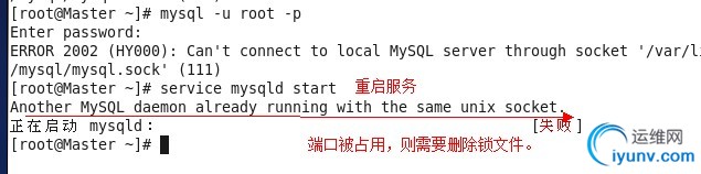

另外,需要注意的是,如果出现乱码情况,则需要在my.cnf设置编码格式:default-character-set = utf8,如果系统退出,再次进入的时候,发现连接不上mysql服务,异常如下:
在var/lib/mysql下,删除mysql.sock文件即可.

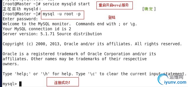

然后,重新开启mysql服务,连接mysql即可。
