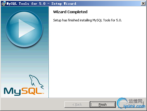

  接着开始MySQL Administrator的安装过程,当看见如图11-72所示的界面时即表示程序已经安装完成,如图11-69所示。
图11-69 完成MySQL Administrator安装

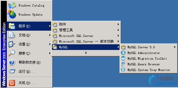

  在Windows Server 2003中依次运行“开始→程序→MySQL→ MySQL Administrator”命令,如图11-70所示,激活MySQL Administrator登录对话框。

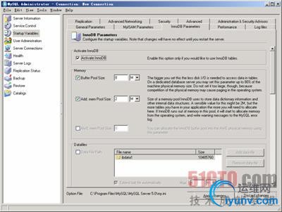

如图11-74所示,在“InnoDB Parameters”选项卡中,主要需要针对“Buffer Pool Size”和“Add mem Pool Size”项目进行设置,其中前者设置得大一些可以提升数据库使用效率,但是设置得过大会影响系统其他服务的运行而导致整体性能的下降,一般将其设置为物理内存的80%即可;后者主要用于存储目录信息以及相关的数据结构,通常设置为2M,但是如果数据库中的表比较多,可以适当增加此参数。
