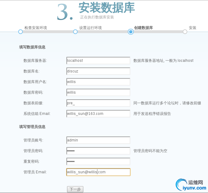

MariaDB [(none)]>  CREATE DATABASE discuz;         #新建数据库
MariaDB [(none)]>  CREATE USER willis@localhost identified by 'willis';   #新建用户
MariaDB [(none)]>  GRANT ALL on discuz.* to willis@localhost;      #用户授权

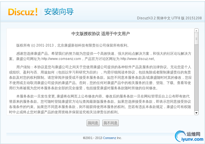

    5. 安装测试:
好了,安装完成,来看看什么样子吧。
