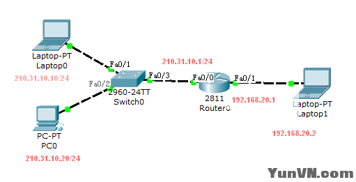

标准访问控制列表实例一:只允许一台主机访问外网,通过编号进行配置
如图,路由器上有两个接口,快速以太网接口f0/0连接内网,f0/1连接外网,外网我用一台pc来模拟,假设现在我要求只允许内网ip地址为210.30.10.20的主机访问外网,禁止其他的pc访问外网,该如何来做呢?
各设备的ip参数如下,设置这些参数的过程省略,下面只看在路由器上应该如何来配置,这里我用packet trace5.3来实现:
在没有配置访问列表控制之前,左边内网中的两台机器来ping右边的机器都是可以ping通的!下面对路由器进行访问列表配置:
Router(config)#access-list 10 permit 210.31.10.20 0.0.0.0
Router(config)#inter f0/0
Router(config-if)#ip access-group 10 in
这时候就只有210.31.10.20的机器可以ping192网段的机器!
对以上配置的几点说明:
标准访问控制列表时处于1~99之间,可以使用这个范围的任意编号,并且标准访问控制列表只是根据ip数据包的源ip地址进行过滤。
‚关键字permit/allow指定是允许还是拒绝ip数据包。
ƒ路由器使用通配符掩码和ip地址一起来分辨匹配的ip地址,在通配符掩码中,如果是二进制的0表示必须匹配,如果是二进制的1表示可以不匹配。
@在接口模式下,访问控制列表将每个接口定义了两个方向,即inout方向,前者代表流入接口的方向,后者代表流出的方向。

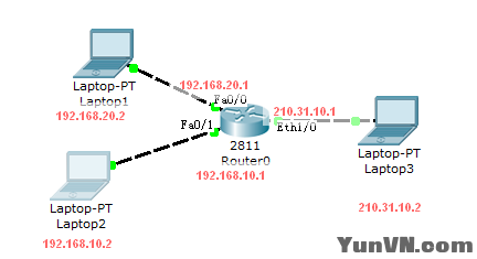

标准访问控制列表实例二:只允许一个子网访问外网,通过命名进行配置
如下图,f0/0连接着一个子网192.168.20.0f0/1连接着一个子网192.168.10.0,这两个子网分拿一台pc来充当,外网我也拿一台pc来充当,ip210.31.10.2,拓扑图及相关的参数如下:
按如图配置参数,其中的掩码均为24位,别忘记给pc机指定网关!
在没有配置访问控制列表之前,所有的机器都是可以相互ping通的。下面给路由器做访问控制,只让10.0网段的机器可以通过:
Router(config)#ip access-list standard test1
Router(config-std-nacl)#permit 192.168.10.0 0.0.0.255
Router(config-std-nacl)#deny any
Router(config-std-nacl)#exit
Router(config)#int e1/0
Router(config-if)#ip access-group test1 out
这样就达到了要求!

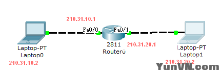

扩展访问控制列表实例:端口和协议访问控制
如图路由器连接两个不同的网络,第二个网络的210.31.20.2主机是一个www服务器,为了这个服务器的安全,现在要求210.31.10.0网络不能通过ICMP协议访问服务器,但是可以访问服务器的www服务,各个设备的ip参数如下,掩码均为24位长:
配置好各个ip参数后,任何两个ip都可以ping通,ping运用的正是ICMP协议,下面在路由器上设置访问控制列表:
Router(config)#access-list 110 permit tcp 210.31.10.0 0.0.0.255 host 210.31.20.2 eq 80
//创建编号为110的扩张访问控制列表,允许源ip地址为210.31.10.0的数据包通过tcp连接访问目的ip地址是210.31.20.280端口,即www服务
Router(config)#access-list 110 deny icmp 210.31.10.0 0.0.0.255 host 210.31.20.2
//编号为110的扩展访问控制列表,拒绝源ip地址为210.31.10.0ICMP数据包访问目的ip地址210.31.20.2
Router(config-if)#ip access-group 110 in
//设置在f0/0接口的入站方向上,按照编号为110的访问控制列表对ip数据包进行过滤。
以上配置需要说明的是,扩展访问控制列表编号的范围是100~199之间,可以使用这个范围的任意编号,并且可以根据ip数据包的源地址、目的地址、源端口、目的端口、协议类型等信息进行过滤。
