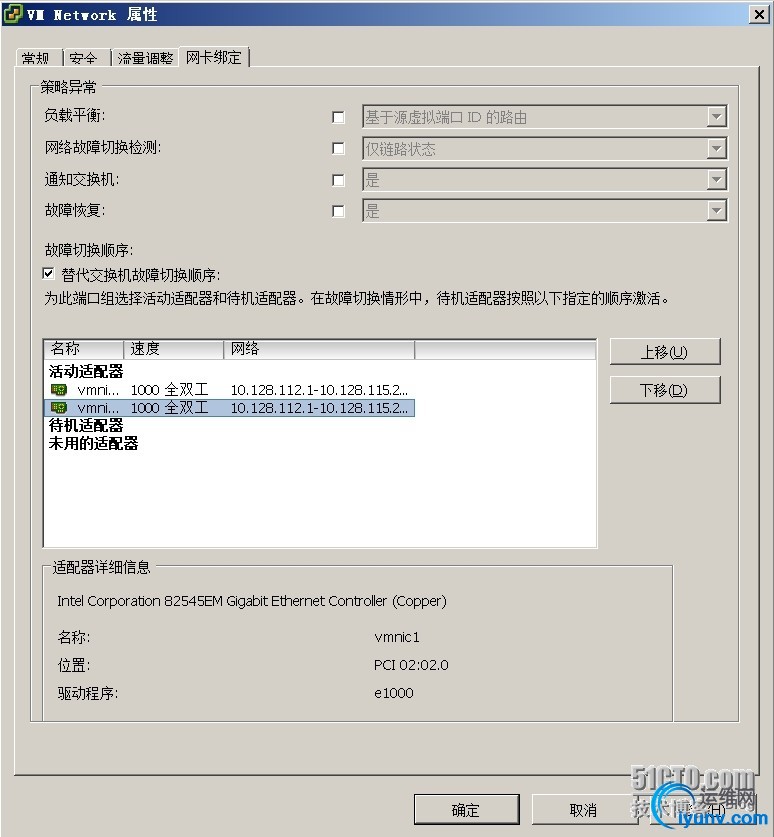

一般来说,防单点失误就是将多个网卡同时接到虚拟交换机上,这就要使用网卡的绑定功能,配置端口的活动网卡数,如图:
wKiom1RY1imy5SEMAANL0qY_tDI413.jpg 在虚拟交换机的属性里,设置虚拟机端口组的属性,在网卡绑定界面,设置虚拟网络端口组多网卡做冗余,用来防止单点故障。
