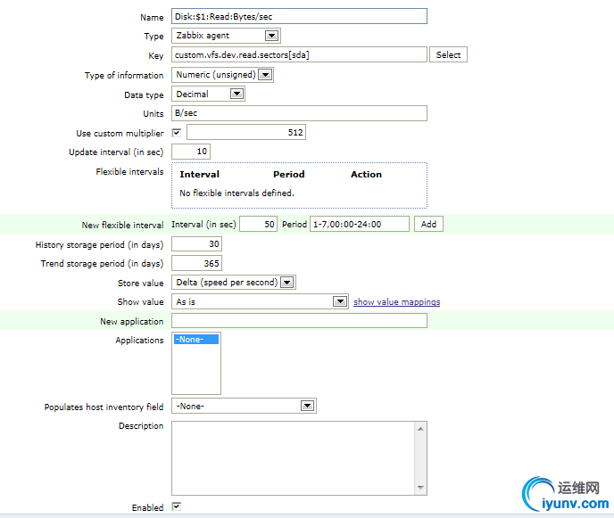

    添加指标:思路:首先添加模板 ,然后在模板上添加item。
    指标细节:
    第一个指标Name:      Disk:$1:Read:Bytes/sec
                      Key:          custom.vfs.dev.read.sectors[sda]
                      Units:        B/sec
                      Store value: speed per second    //会进行差值计算
                      Use custom multiplier     512      //会对值乘以512,因为这里是一个扇区,转换为字节为512B
