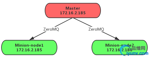

接下来,我们也会一步步深入学习Saltstck的各个重要功能,通过Saltstack系列实现一套常规的web集群环境自动化配置管理...
Saltstack部署
实验环境
[iyunv@saltstack-node1 ~]# cat /etc/redhat-release
CentOS Linux release 7.2.1511 (Core)
[iyunv@saltstack-node1 ~]# uname -r
3.10.0-327.el7.x86_64
实验主机
saltstack-node1   10.0.0.185  Master/Minior
