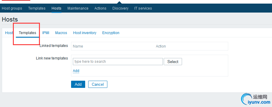

点击监控模板
  zabbix监控是由监控项组成(cpu使用率监控就是一个监控项/内存使用率就是一个监控项),如果是100台服务器就需要监控模板了。只需要将监控项和模板关联起来即可

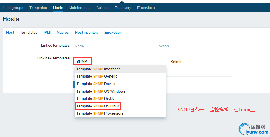

举个例子:我们上面主机使用的是SNMP,就可以直接搜索SNMP。提示:有的模板需要自己定义

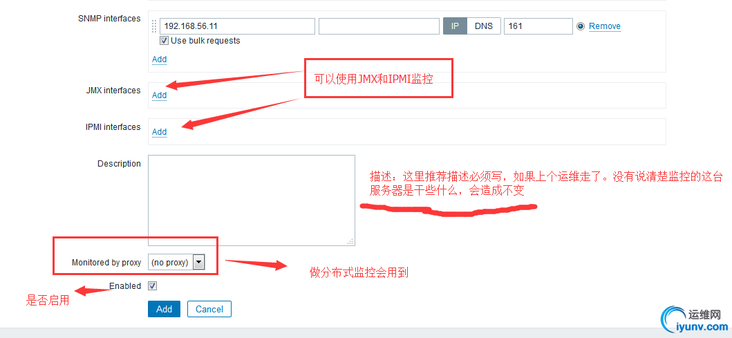

温馨提示:请点击下面的小add 然后在点大的。否则会出现问题哦

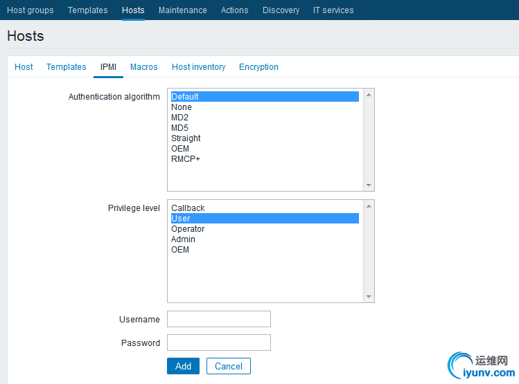

IPMI如果有的话,需要在这里写上用户名和密码

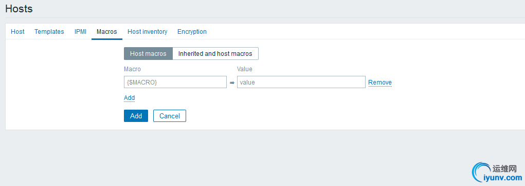

宏定义,这个宏其实就是一个变量。我们给可以给变量附一个值
  因为我们设置的是SNMP,SNMP有一个团体名。并且可以设置定义
  团体名是中间的abcdocker,具体的可以看http://www.abcdocker.com/abcdocker/1376
  • [iyunv@localhost ~]# cat /etc/snmp/snmpd.conf
  • rocommunity abcdocker 192.168.56.11
值:{$SNMP_COMMUNITY}

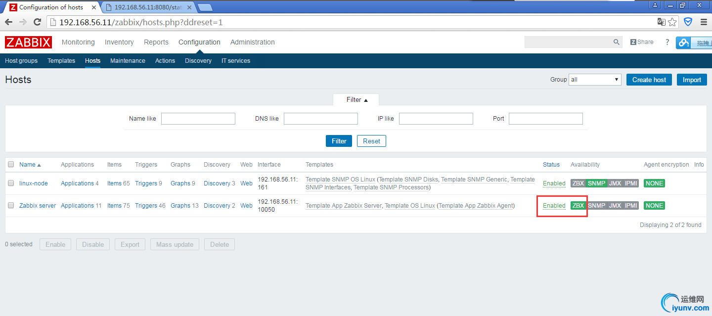

等SNMP变绿就好了
  现在的状态是用SNMP进行监控了,我们只是添加了一个SNMP OS LINUX的模板,但是出现了4个。这4个链接。可以和多个模板连起来用

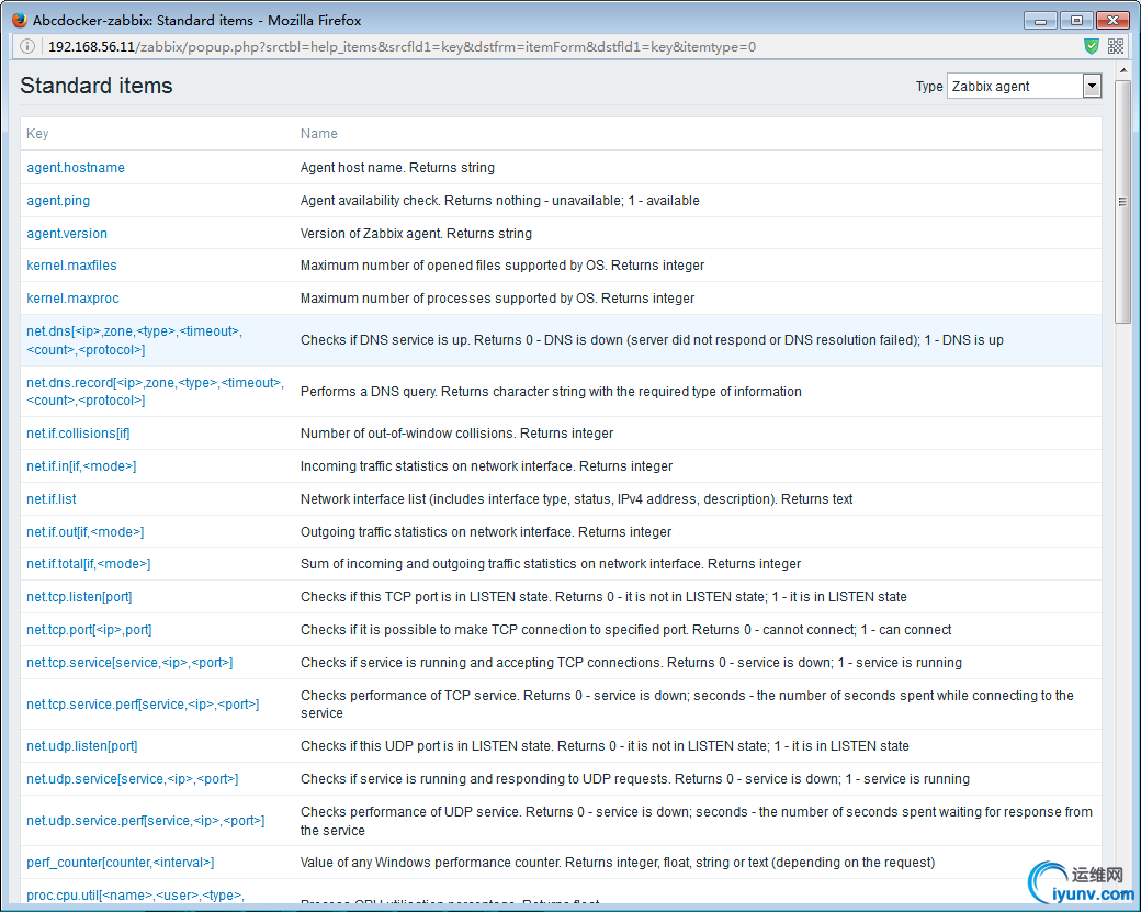

  SNMPv1 agent ……

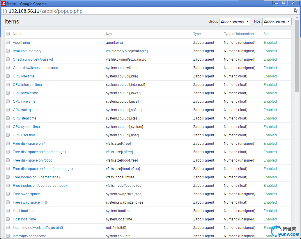

在Key这行点击Select 可以进行选择
我们随便选择一个,例如agent.version。查看agent的版本

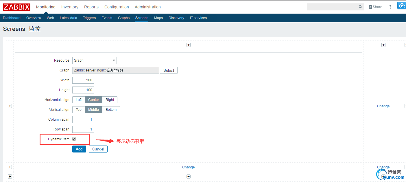

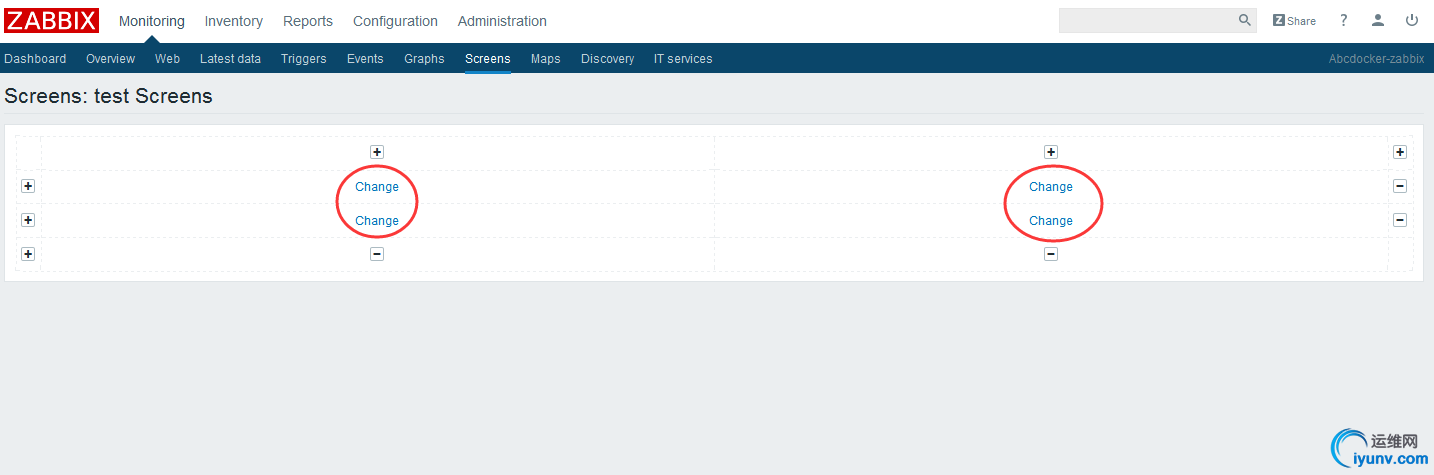

3、聚合图形screens设置

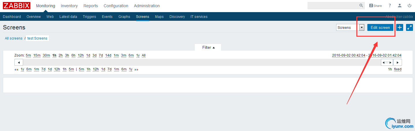

提示:因为咱们用的版本是3.0当2.4的时候需要在Configuration----下面来创建screens

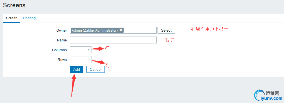

创建Screens
我们创建一个2*2 命名为test screens的screens
然后我们点进去
点击编辑
点击Change进行设置
多添加几个之后就是以下结果

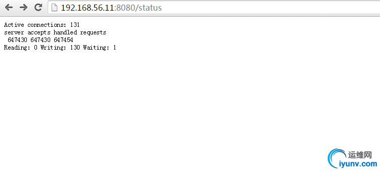

修改nginx端口并重启
测试:http://192.168.56.11:8080/status
解释说明:使用zabbix来监控活动连接数,通过status状态模块为前提
  我们现在命令取出我们想要的值,例如:

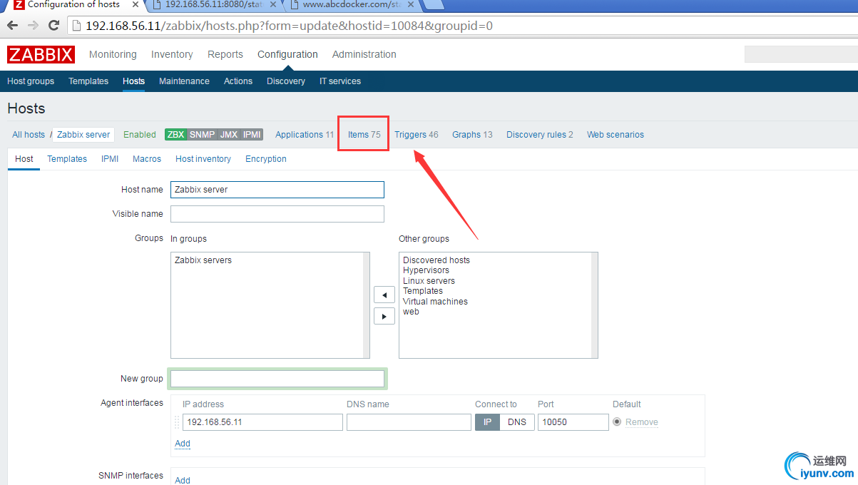

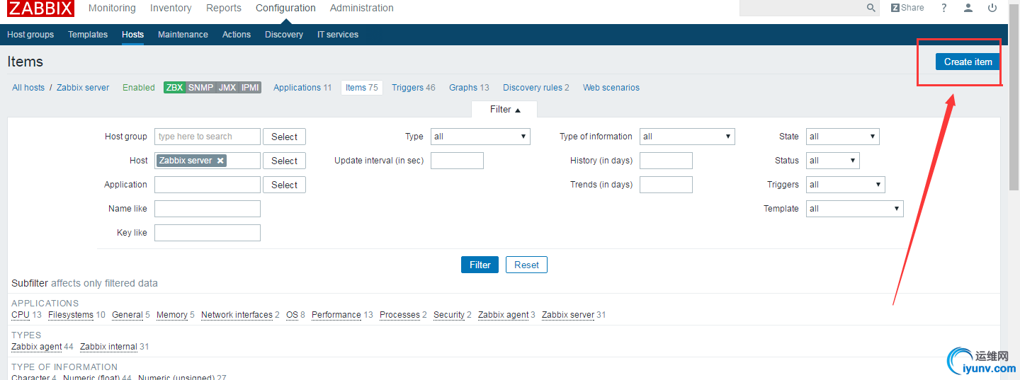

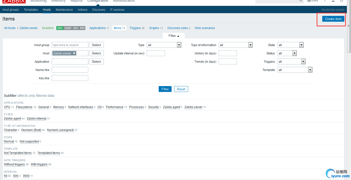

添加item
找到一个安装zabbix-agent,点击
点击items
然后添加Create item(创建item)
Data type:数据类型,这里我们选择Decimal。其他的基本上用不上
Units:单位  超过1千就写成1k了。 可以在这里做一个单位的设置。默认就可以
Use custom multiplier:如果这里面设置了一个数,得出来的结果都需要乘以文本框设定的值

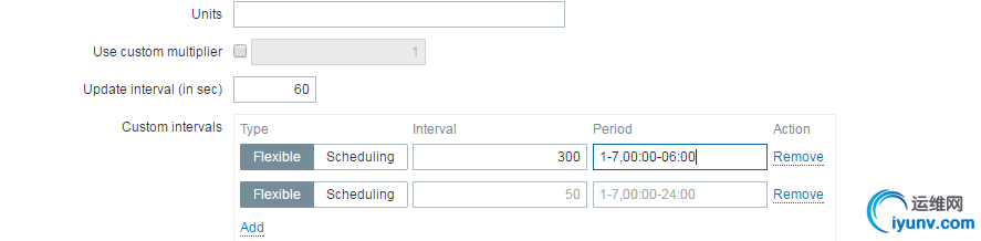

Update interval(in sec) 监控项刷新时间间隔(一般不要低于60秒)
Custom intervals 创建时间间隔(例如:1点-7点每隔多少秒进行监控)格式大致为:周,时,分

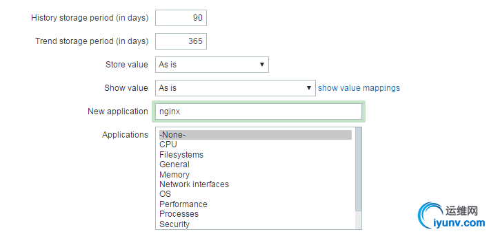

History storage period 历史数据存储时间(根据业务来设置,默认就可以)
Trend storage period 趋势图要保存多久
New application   监控项的组
application  选择一个监控项组

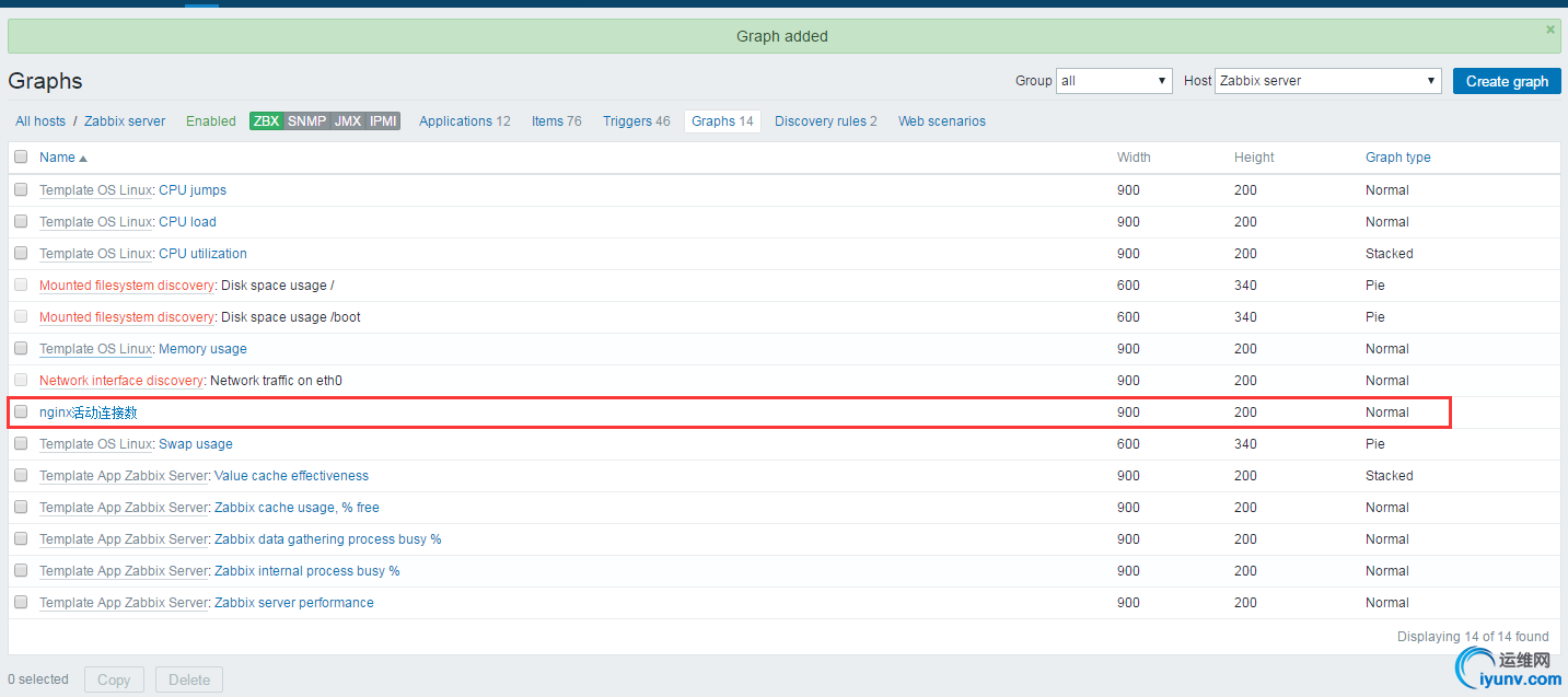

自定义图形
Width:宽度
Height:高度
Graph type:图形类型
其他默认即可
然后我们点击Add添加Items监控项,找到我们刚刚设置的服务器
然后找到我们刚刚添加的监控项
还可以选择颜色,添加其他的很多设置。不细说
  点击Prewview可以进行预览,如果出现字符乱码可以阅读我们另一篇文章(zabbix默认不支持中文)
  确定没有问题,选择下方Add即可
出现我们添加的

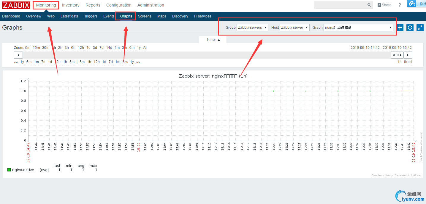

需要在Monitoring--->Graphs--->选择我们添加的主机即可
接下来我们需要进行测试:
测试前:
使用ab测试工具进行测试,设置100万并发进行访问
测试后:
我们可以查看zabbix监控图标
我们中间设置了间隔60秒,说明每隔60秒我们进行获取一次
  我们可以设置它的方式显示
找到Graph选择类型,Stacked是堆叠显示,其他的大家可以自行百度。不细说

我们可以让多个图标显示在一个图片上
点击我们创建一个聚合图形(screens)

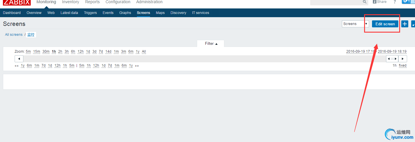

点击进去
点击编辑
选择item添加的地方,因为上面创建聚合图形的时候我们选择了2X2 所以这里会显示2个
找到相对应的添加即可
我们可以多添加几个
结果如上图显示

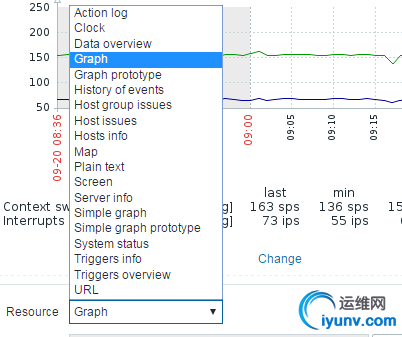

除了显示图片还可以显示其他内容
Action log:日志
Clock:时间
Data overview:数据概述
Graph:图形
History of events:历史事件
Host group issues:主机组问题
Host issues:主机问题
Hosts info:主机信息
Plain text:文本
Map:架构图
Screen:屏幕
Server info:服务器信息
Simple graph:简单的图
Simple graph prototype:简单的原型图
System status:系统状态
Triggers info:触发器信息
Tiggers overview:概述
URL:URL地址

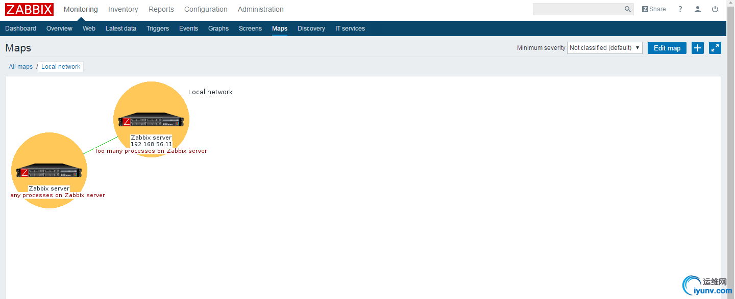

我们还可以自定义一个Maps,一张架构图。操作如下:
第二步:选择编辑Edit map
因为他默认图片比较小,我们可以点击下方,进行调整图片大小。
点击右上角编辑,然后我们点中图中的服务器即可
我们模拟有2台服务器
然后我们选中新添加的服务器进行修改
点击Apply就可以了。
按住Ctrl点中zabbix server和另一台服务器
然后我们点击左上方的Link:他们就连接起来了
温馨提示:修改完成后需要点击保存[update]如果不点后果就是从新在做一遍~
