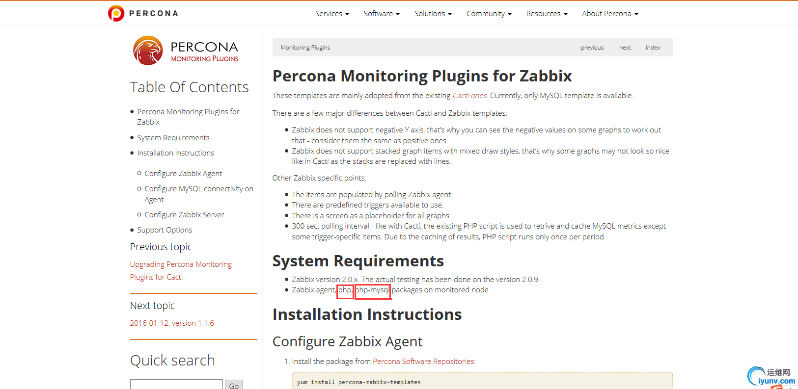

  percona 利用的是php来获取mysql的相关信息,所以如果我们想使用percona插件监控mysql就需要在agent端安装php。在安装文档上有写哦~
安装步骤:  查看上面的链接也可以进行安装

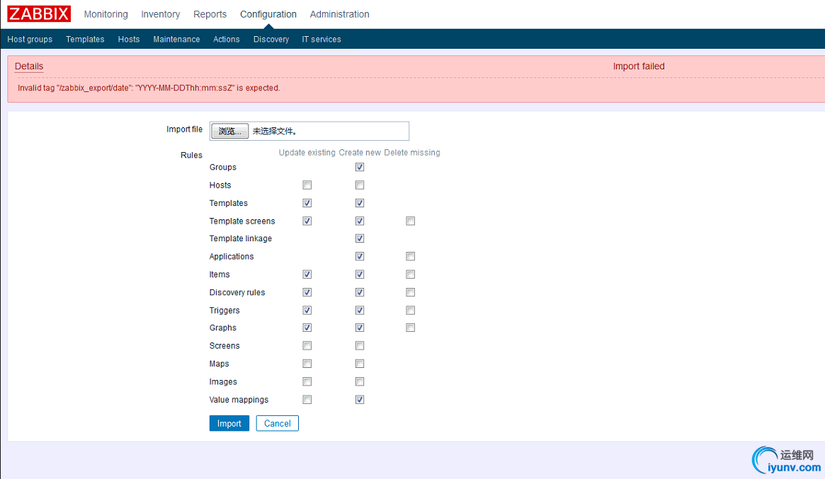

  然后我们需要将模板通过web界面导入到zabbix中
提示:如果出现错误,可能是zabbix 3.0版本的问题。我们这里提供了一个生产的模板
下载链接:http://pan.baidu.com/s/1pLjKvxh 密码:75g0
然后从新上传即可

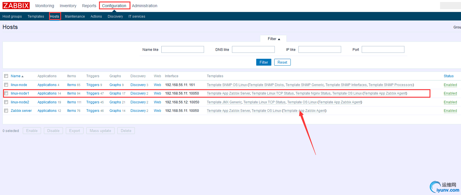

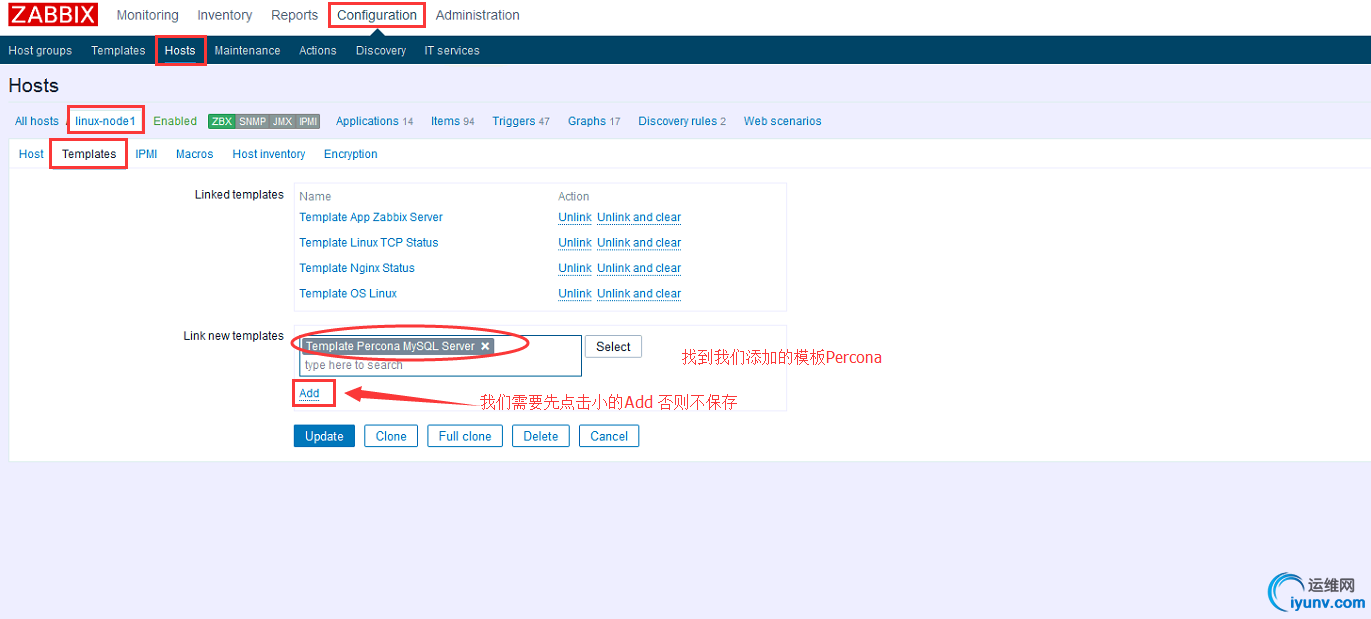

Zabbix_Web界面配置
  模板已经上传到zabbix中,这时候我们就需要进行设置了

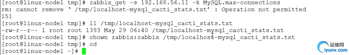

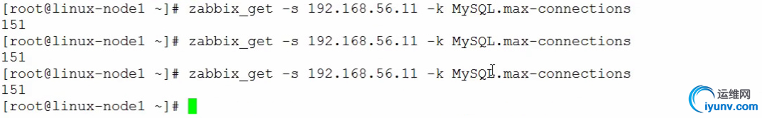

提示: 我们还需要授权/tmp下的一个文件,因为默认情况下 zabbix在文件中获取的值
修改完就可以获取值了,所以我们还需要测试
结果如下图
