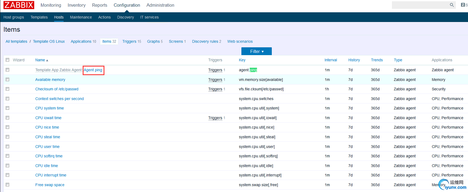

  默认是被动模式,我们可以通过以下方式查看监控项是什么模式
因为我们使用的是模板,无法进行修改。我们可以修改配置文件或者新建item的时候设置。

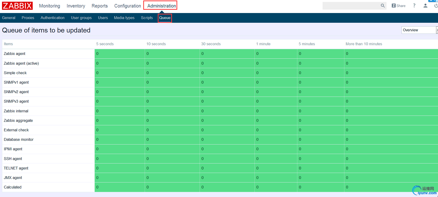

 1、当监控主机超过300+,建议使用主动模式(此处是一个经验值,要根据服务器的硬件来进行考虑)
 2、还需要保证Queue对列里面没有延迟的主机
Queue 对列介绍
如果此处的延迟主机有点多的话,我们就需要将被动模式修改为主动模式.

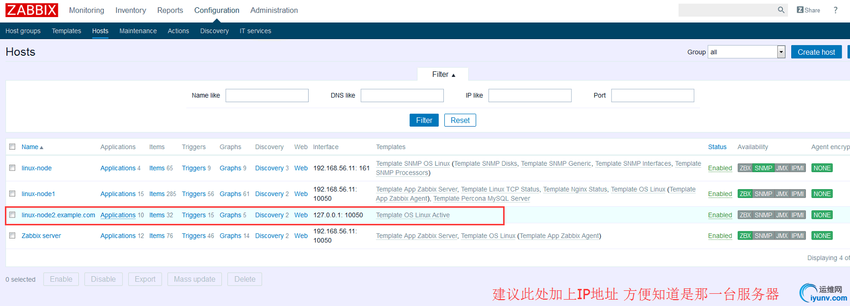

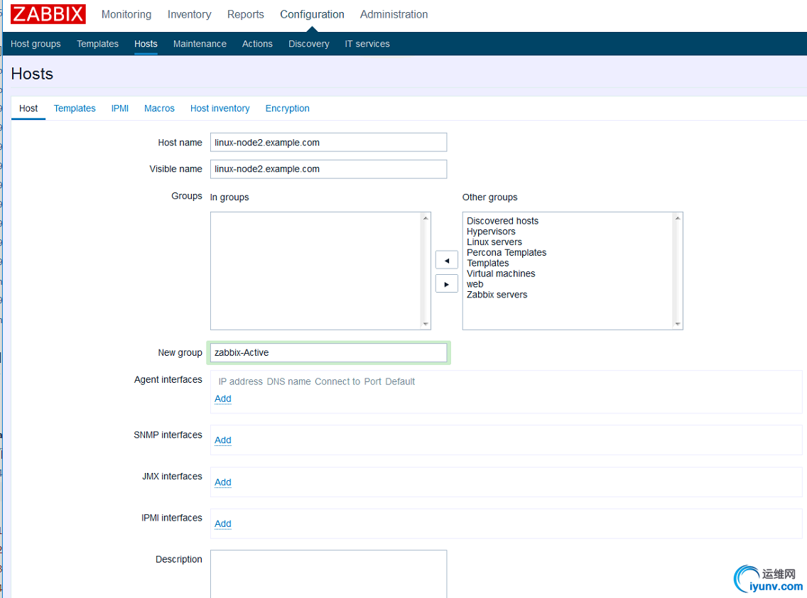

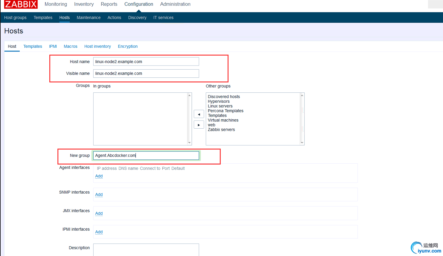

Zabbix-web设置

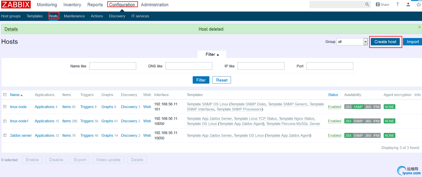

我们需要添加zabbix-agent

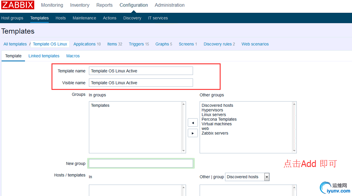

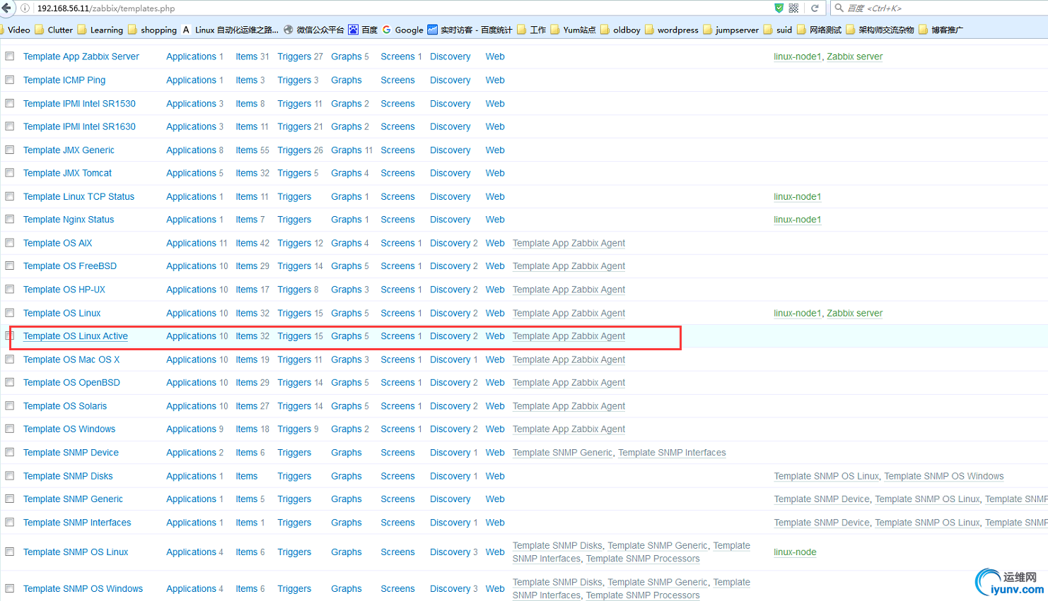

添加模板,zabbix没有提供主动模式的模板。所以我们需要克隆一下OS Linux
找到OS Linux 模板,移动到最下面 点击复制
我们从新进行设置名称
修改我们刚刚添加的模板名为OS Linux Active

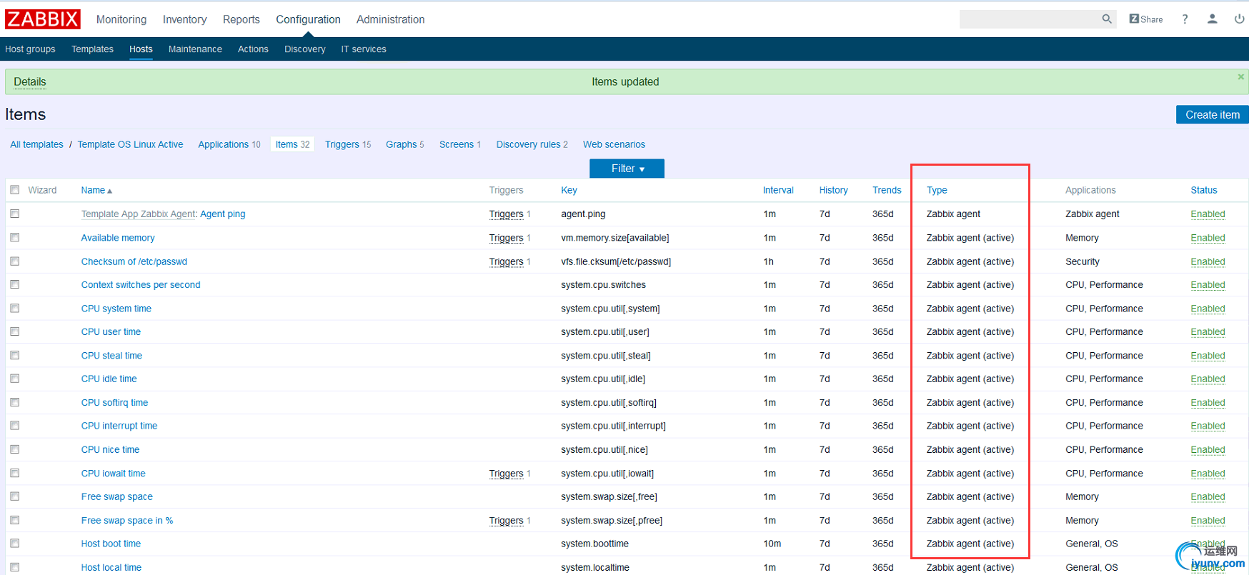

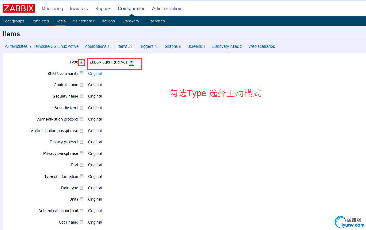

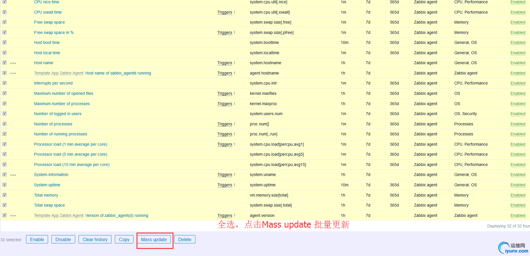

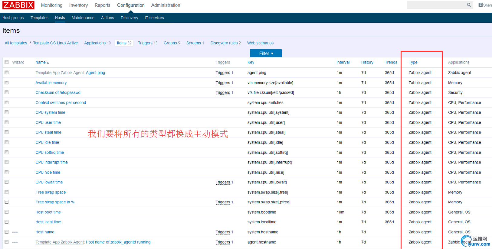

我们点击刚刚创建模板的item
然后选择最下方Update
结果如下:
在次查看模板,发现zabbix还依赖一个模板。我们需要把它也改了或者是删掉。

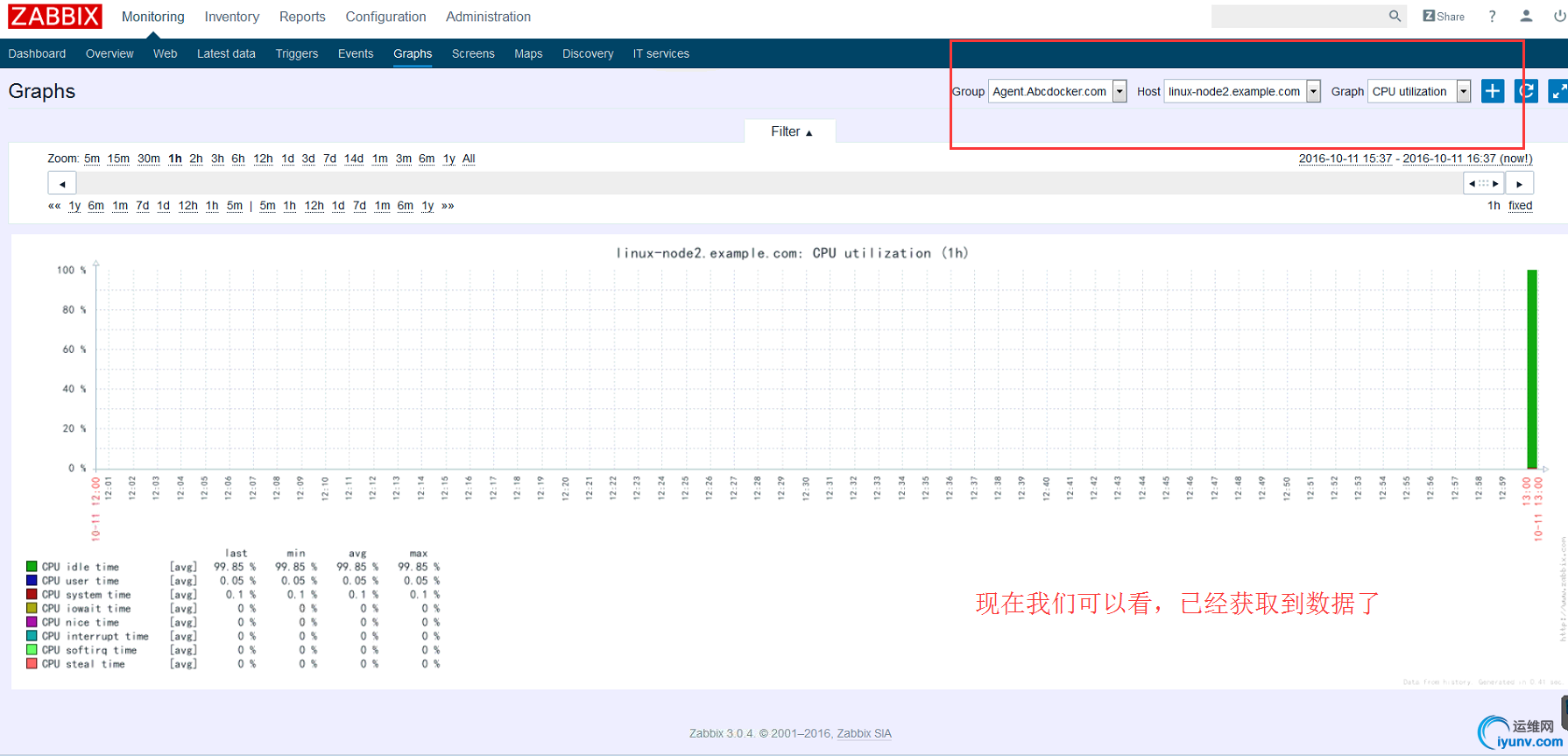

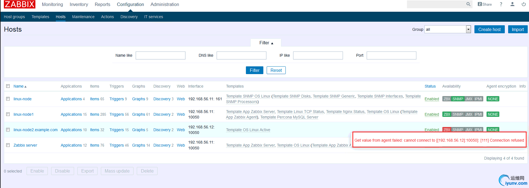

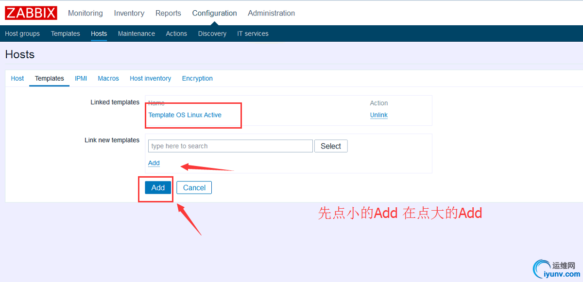

我们添加主机
添加模板
#提示:我们已经可以获取到数据了,但是发现zabbix 这个模块发红。可能是由于我们没有修改他的依赖造成的
如下图:
可能是通过agent.ping来获取信息,没有看过源码  所以不太清楚,我研究它
